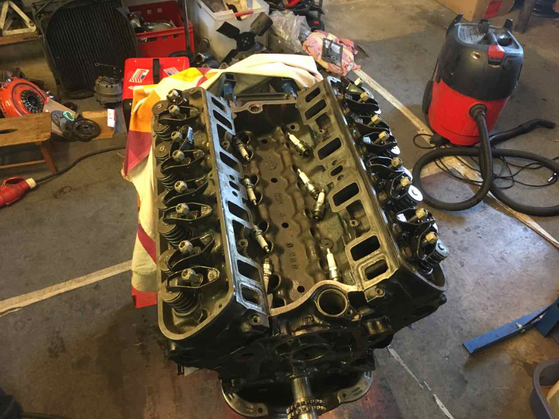

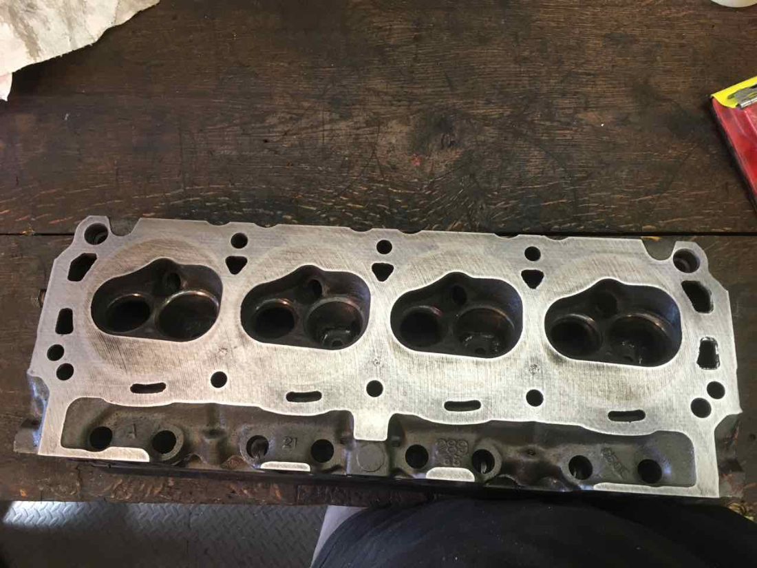

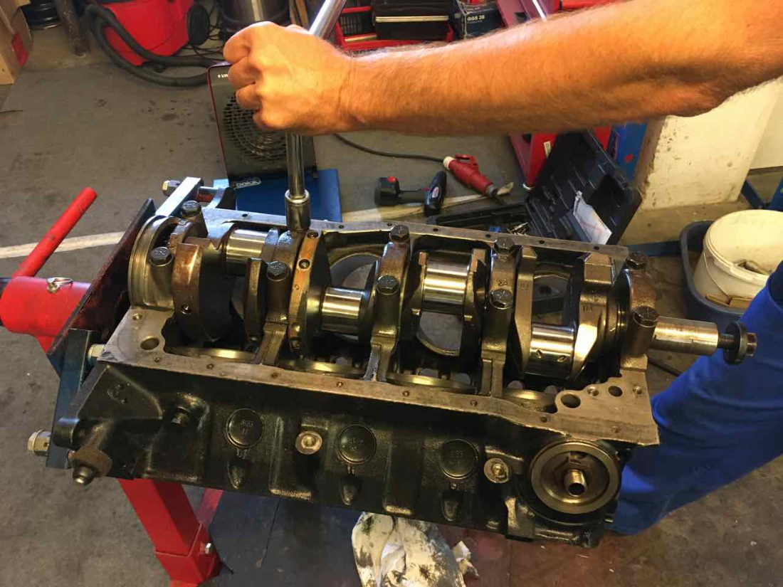

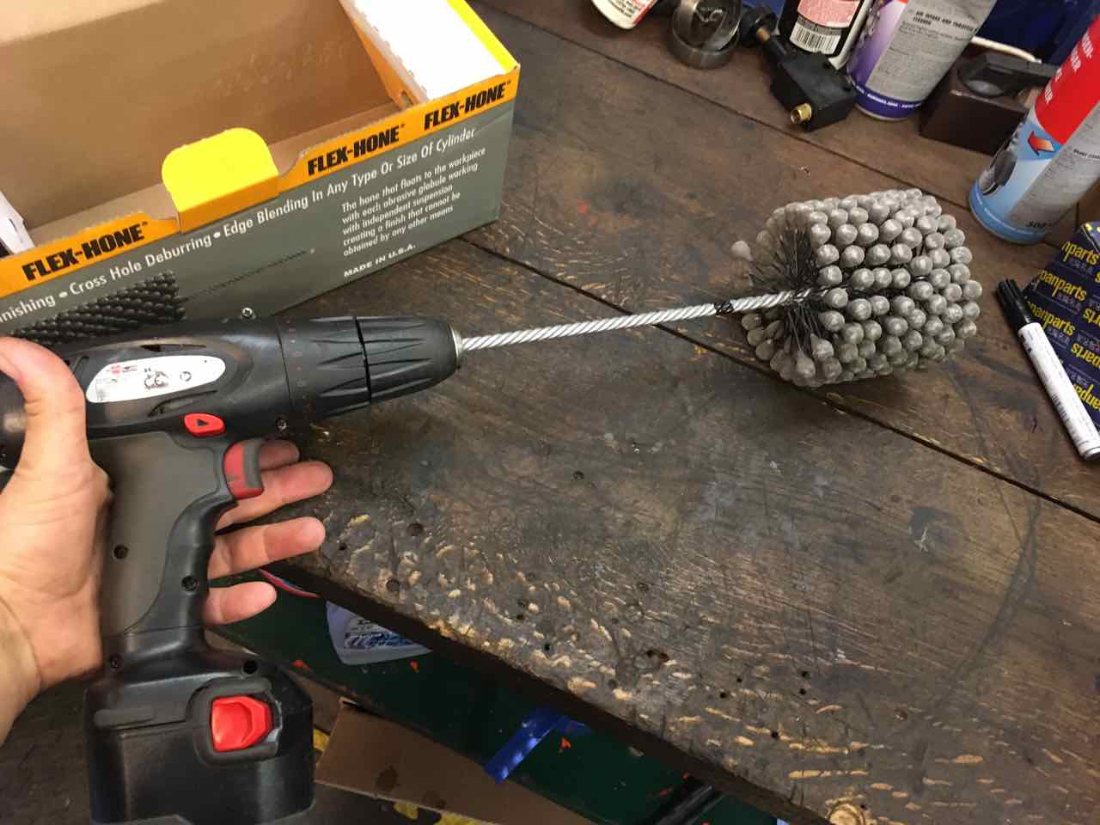

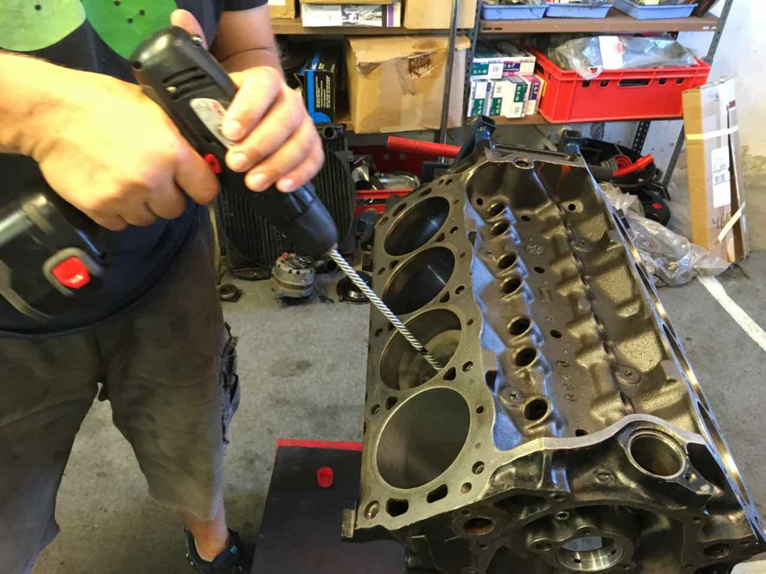

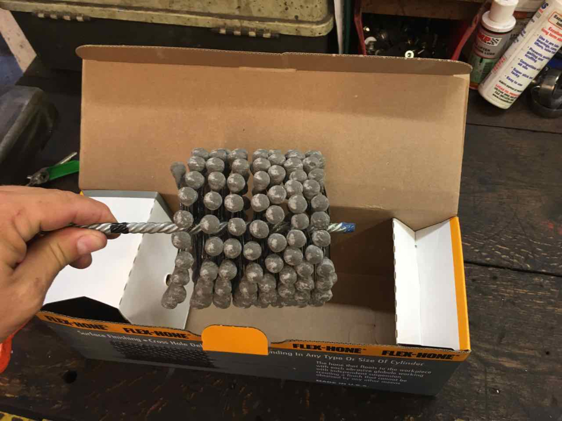

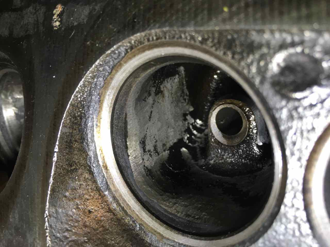

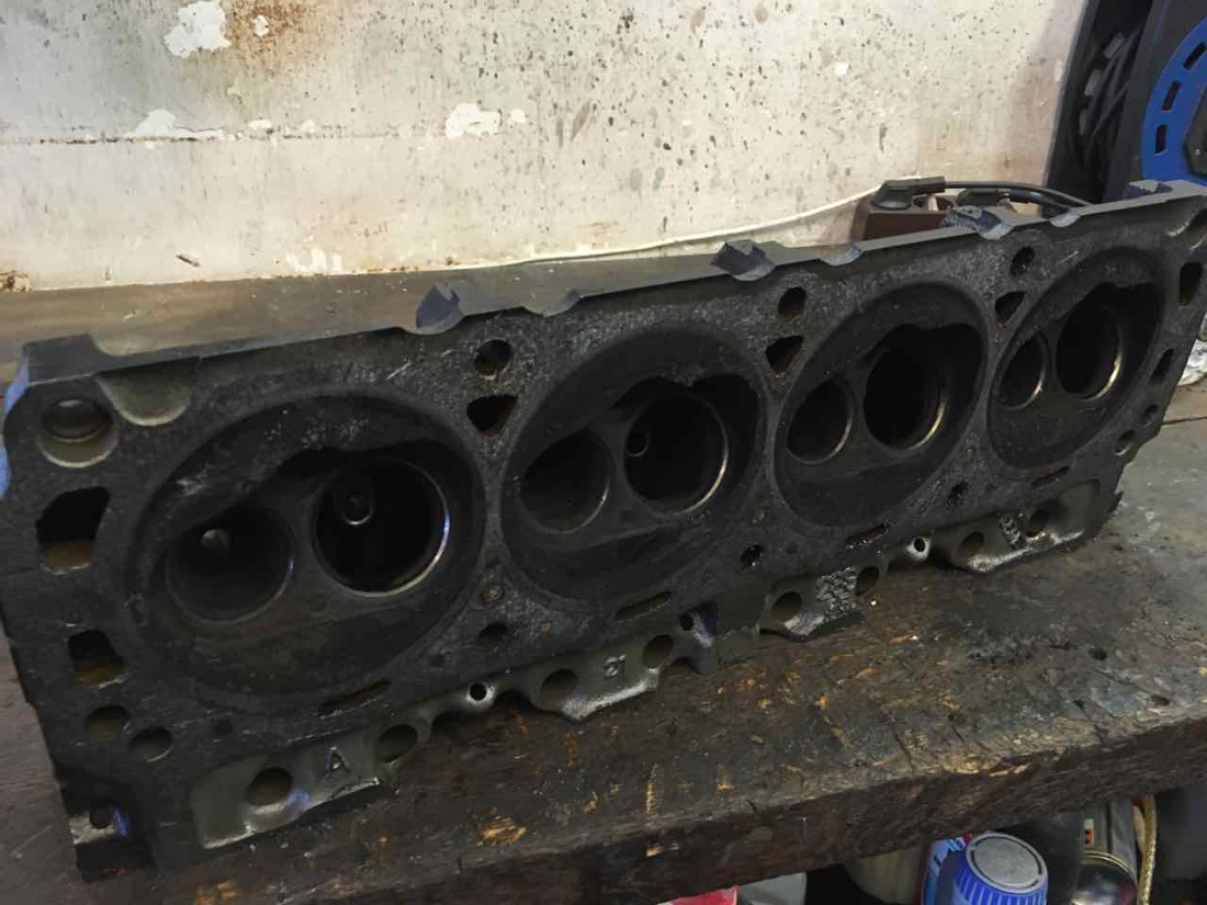

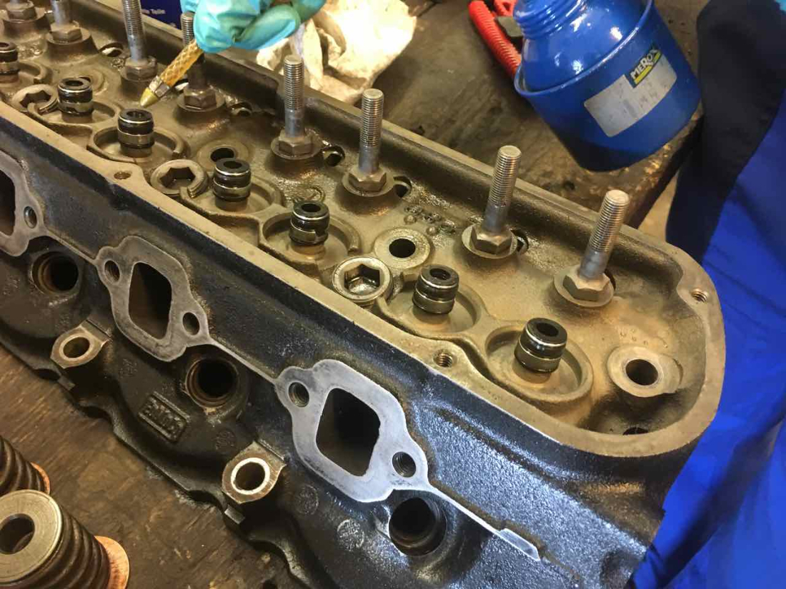

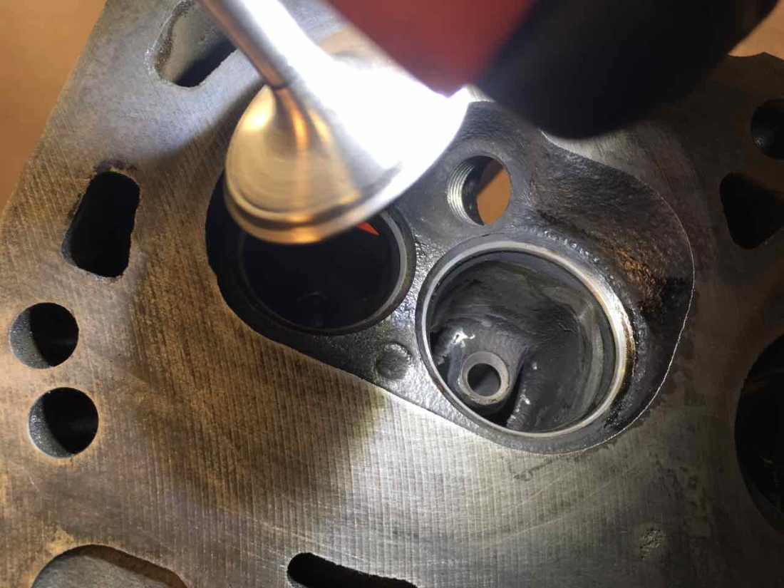

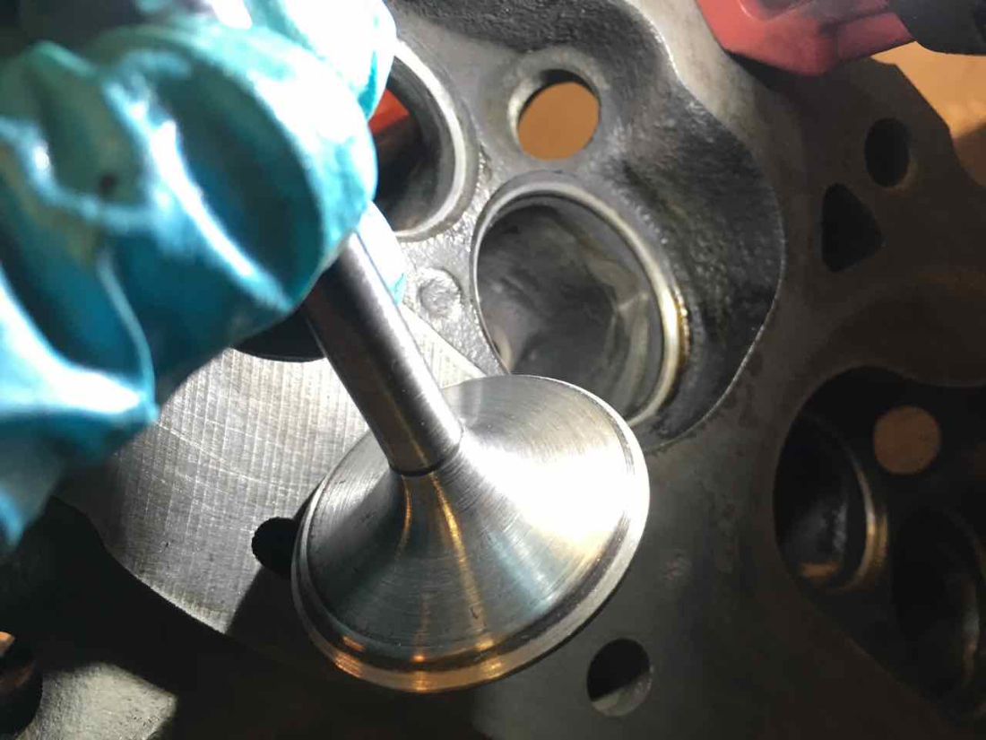

hi leute,

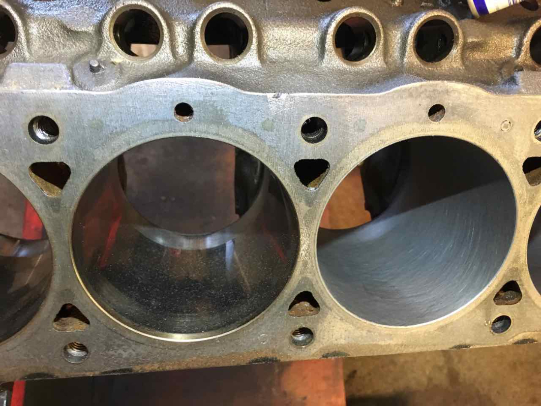

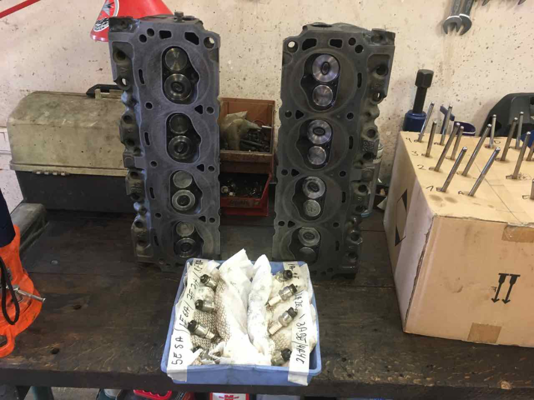

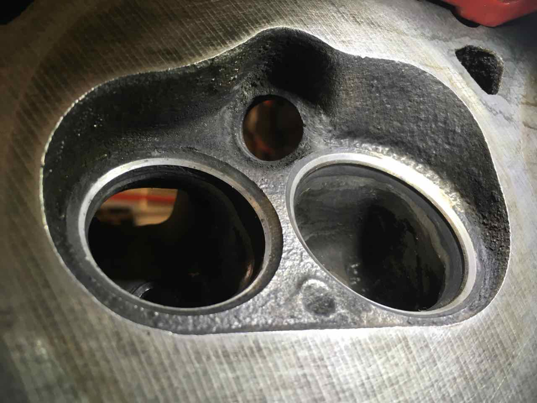

leider habe ich den motor nicht fertig machen können.
aber ich habe mal die kurbelwelle drinnen und die 2 köpfe habe ich fertig.
kopfservice ,it porten und ventile einschleifen....8 std!!
weiters habe ich den block durchgehont mit der 240 klobürste.
die ventilfedern habe ich natürlich auch ausgemessen und alle passen perfekt!!!!
ich warte noch auf teile von rsb und dann gehts weiter.
lg
abudi
lg
abudi

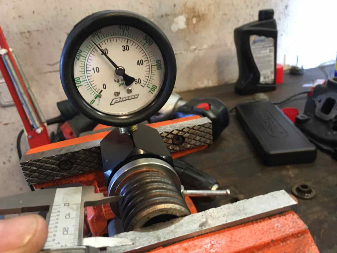

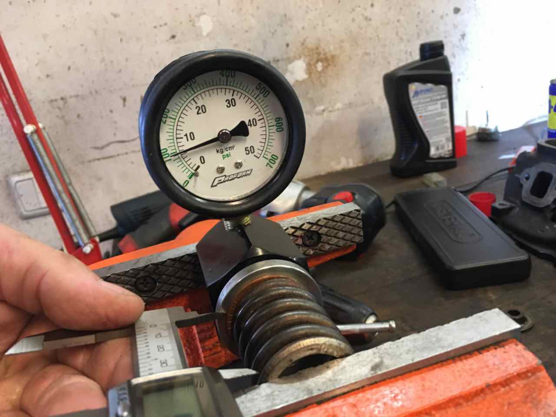

hier noch ein paar vom ausmessen.
1.770 bei knapp 100lbs
1.320 bei 260lbs
das wären passende werte für den HIPO.
lg
abudi
1.320 bei 260lbs
lg
abudi

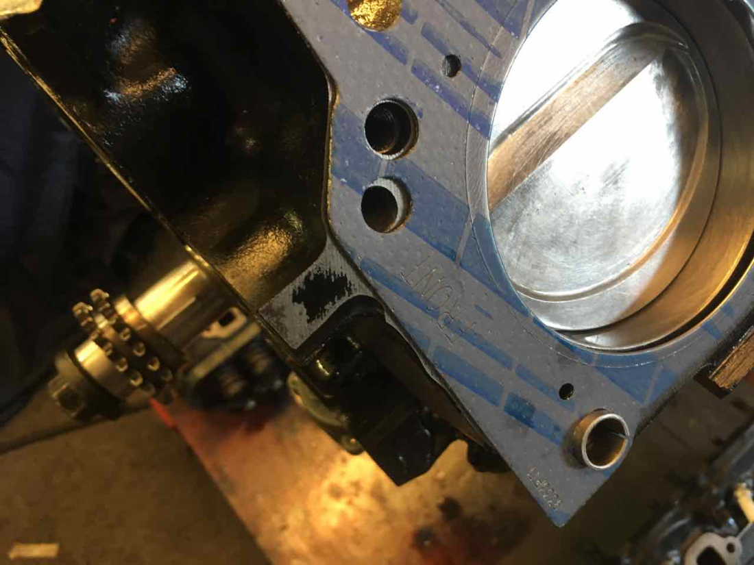

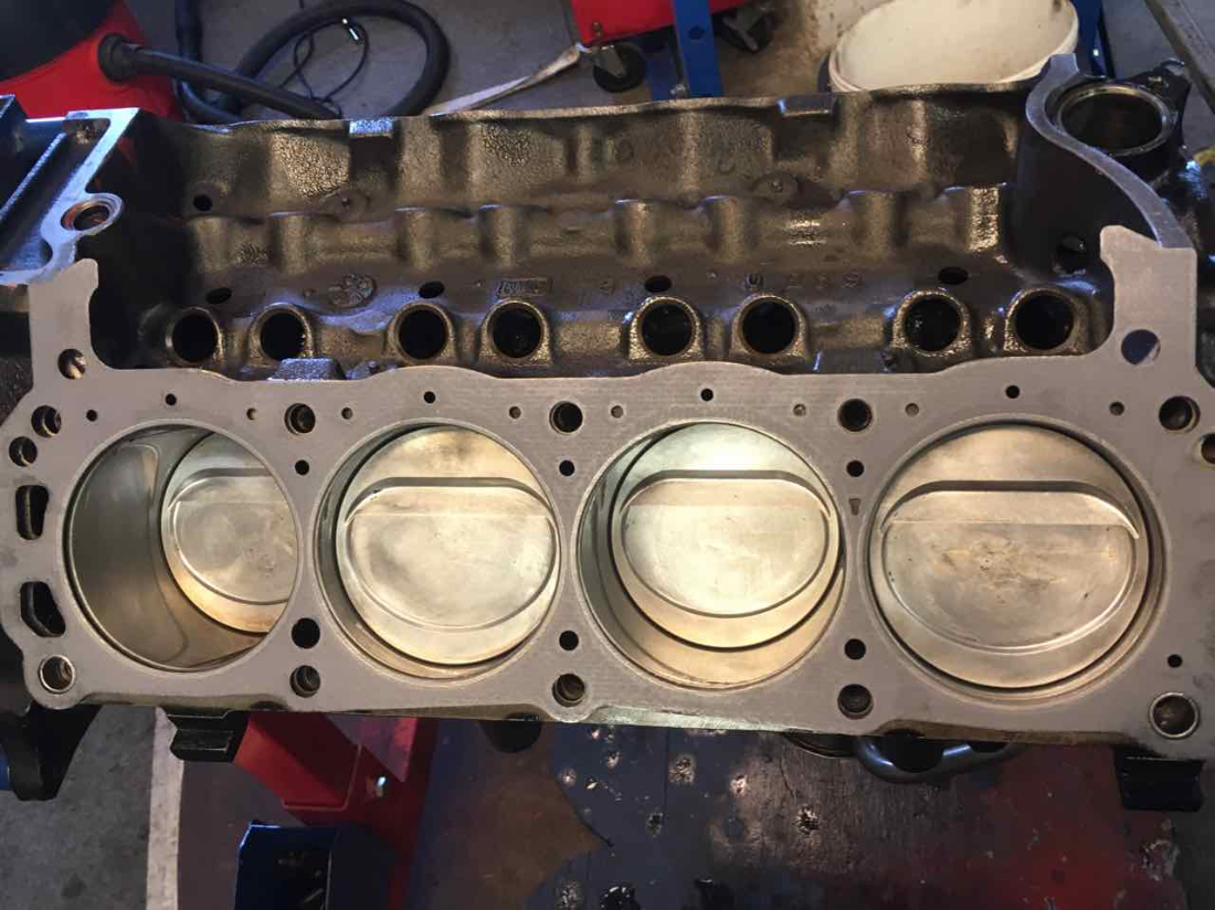

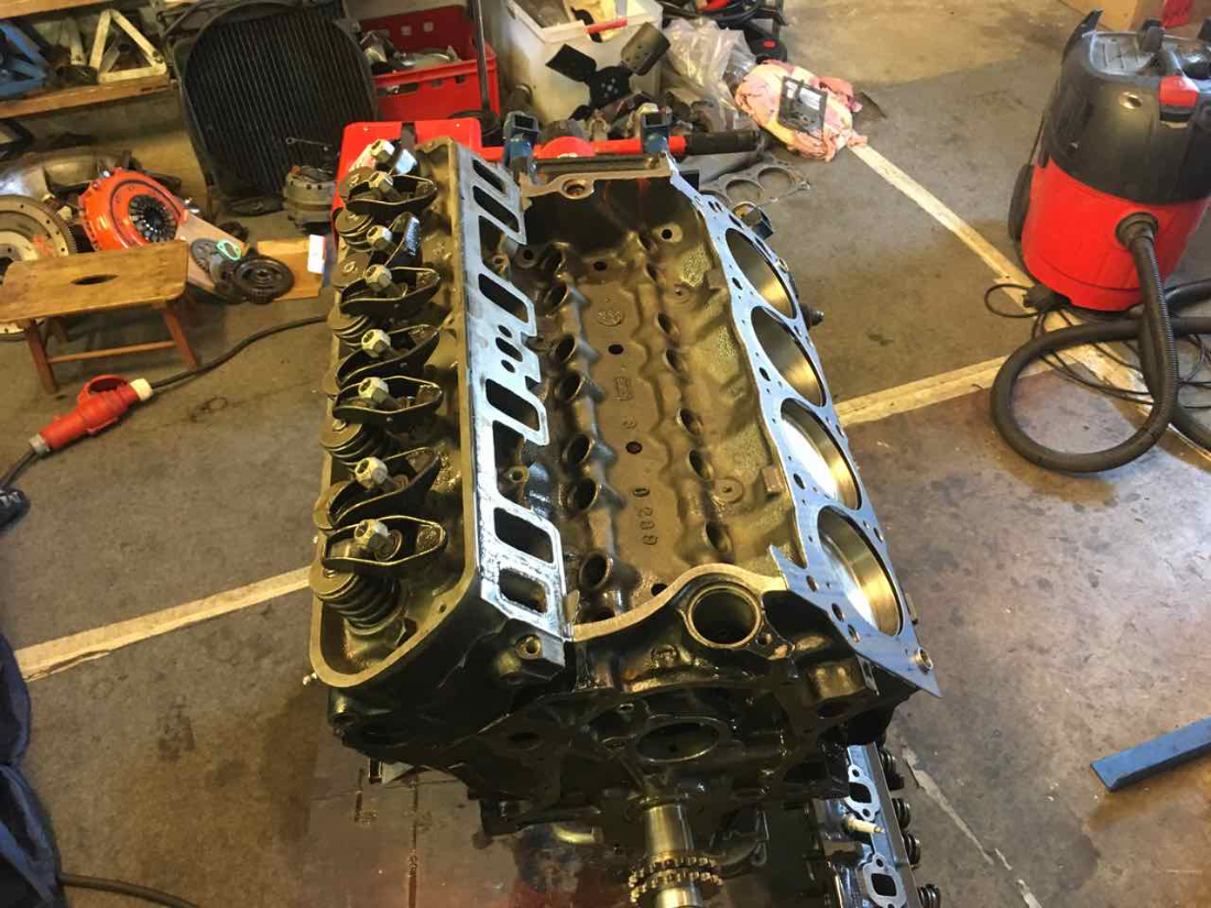

hi leute,

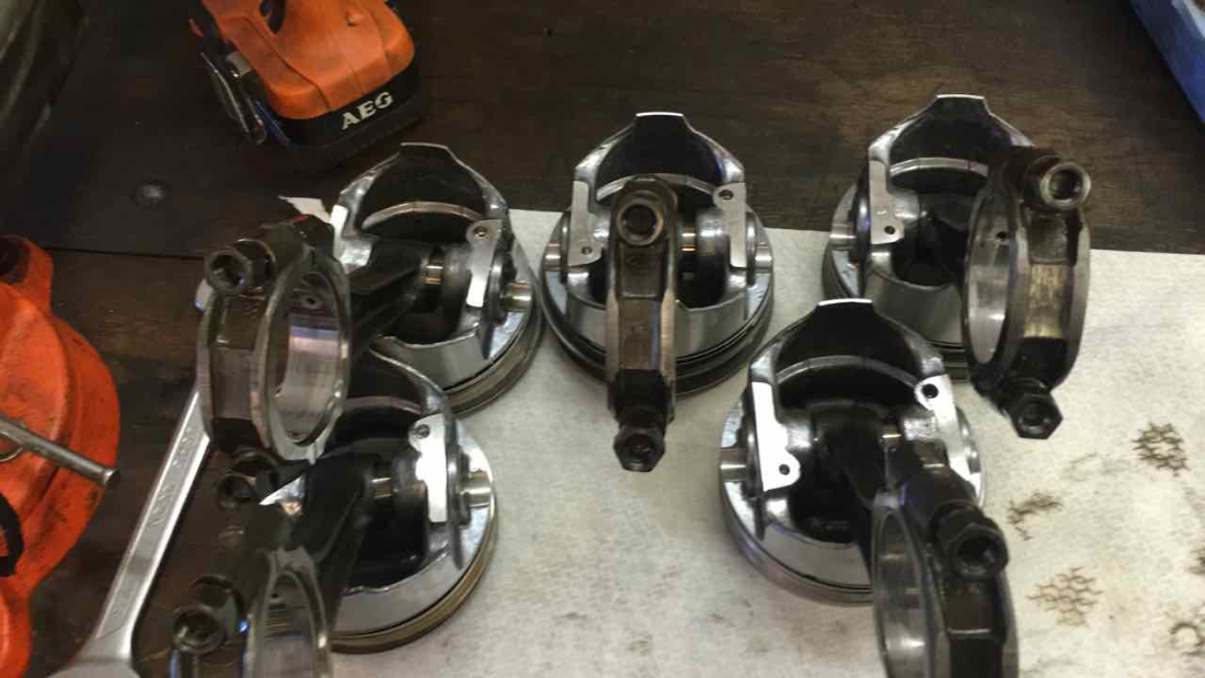

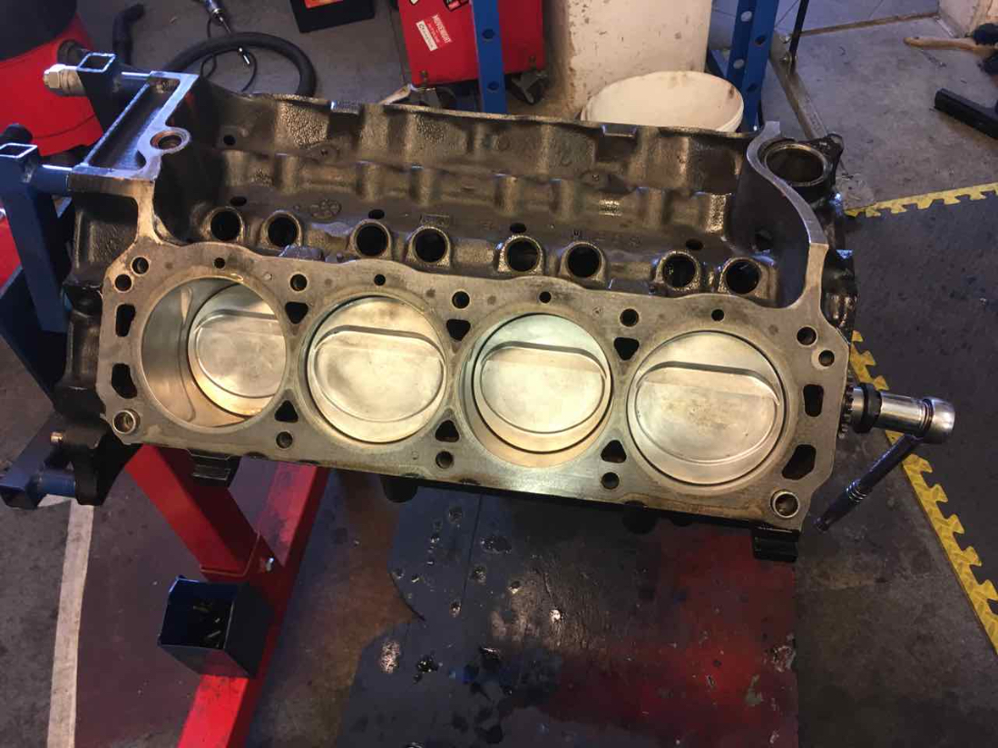

heute ging es weiter mit dem wiederzusammenbau des K code motors.
alle kolben heute sauber gemacht und eingeölt. alles lagerschalen kontrolliert und
die waren alle in ordnung also wieder was gespart.

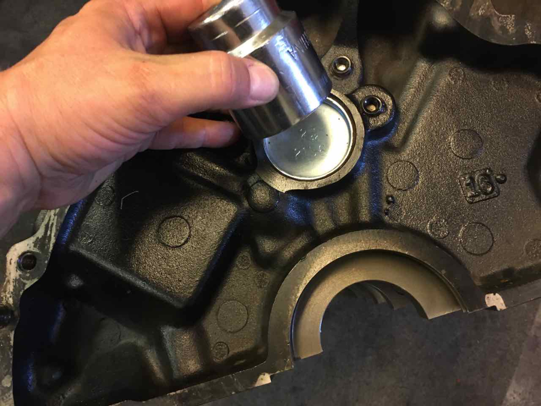

das vorderste nockenwellenlager muss ich noch verbauen und dann kann ich ihn wieder zu machen.
anbei wie immer die bilder.
lg
abudi
lg
abudi

ich freu mich gerade weil mein kolben standardmass haben
einzig die nockenwellenlager waren schlecht verbaut und weil ich so ein MONK bin
und alles original haben will, bin ich auf den PFUSCH draufgekommen.
glück gehabt
lg
abudi

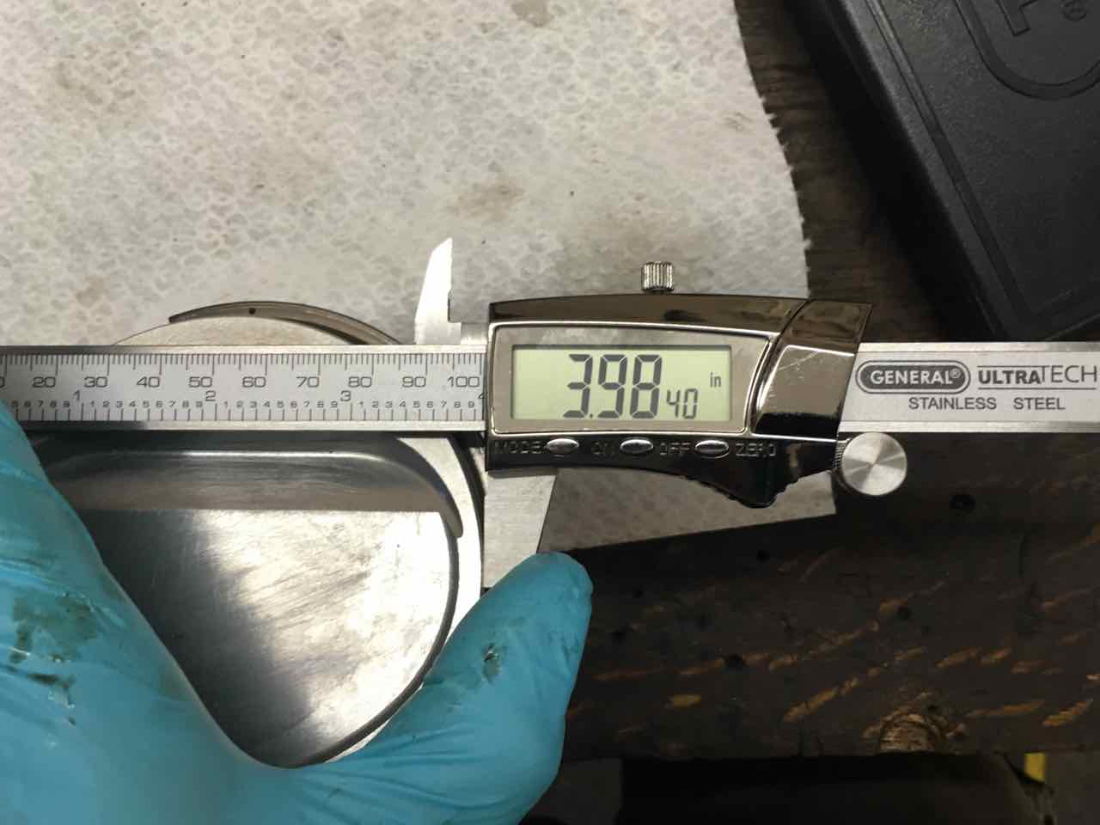

- Beiträge: 5945
Re: wenn man nicht alles selber macht....
ja übermass 4.01 aber standard kolben.idzechi hat geschrieben:hi abudi,
tolle arbeit und super doku - wie immer halt
hab ich jetzt was überlesen .... zylinder auf übermass gebohrt und kolben standardmass?
weiterhin gutes gelingen!
glg nach wien
daniel
ich habe mich beim ersten mal vermessen.
ausgelichen wurde das dann mit entsprechende kolbenringe.
ich habe von michael davon gehört aber in der praxis noch nicht erlebt....es schein zu funktionieren.
lg
abudi
