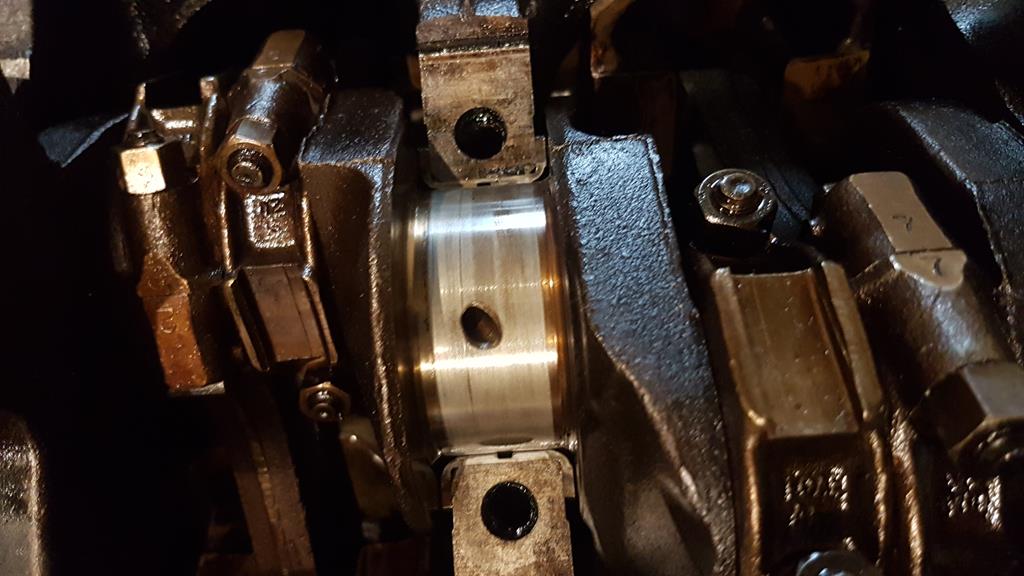

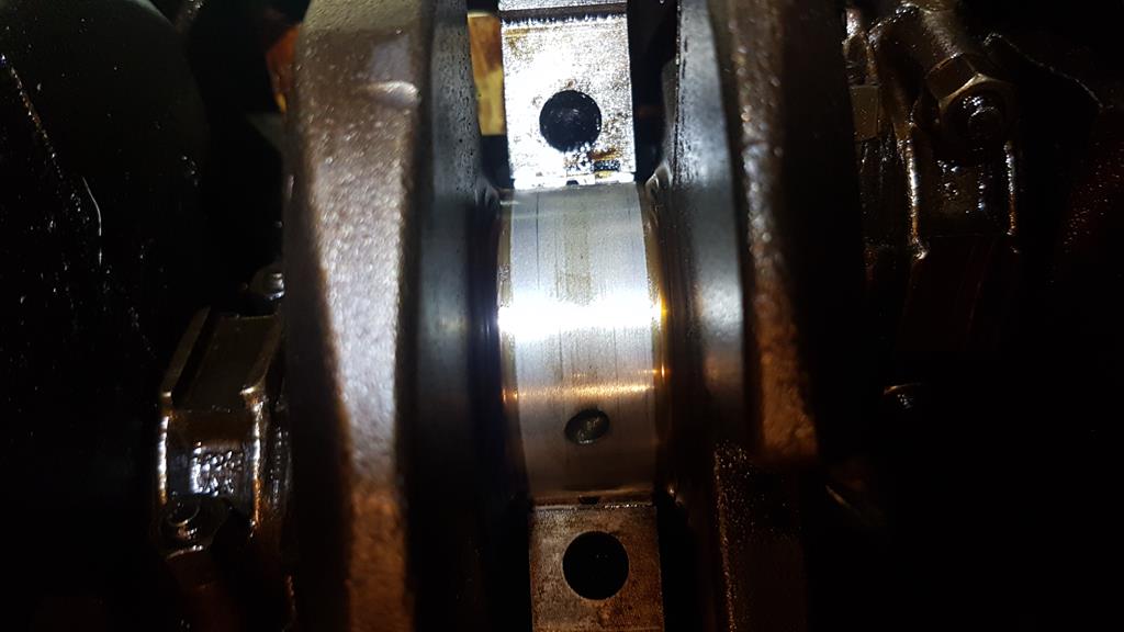

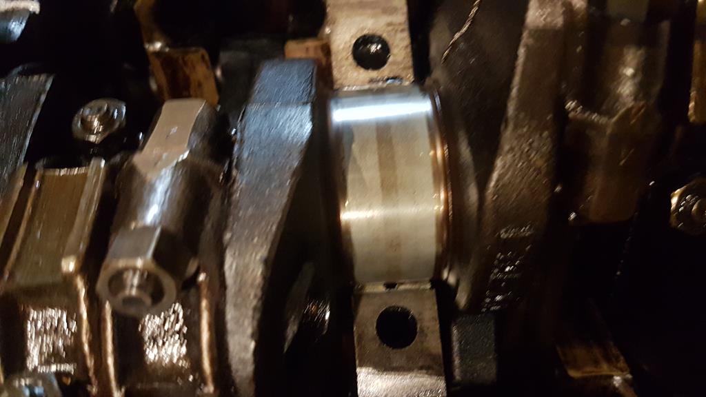

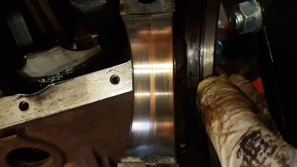

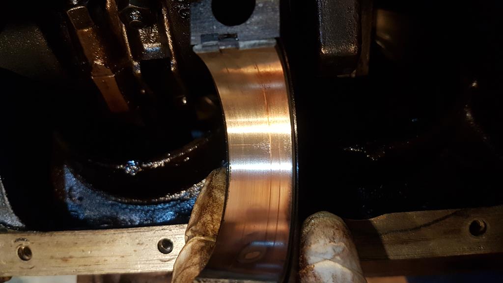

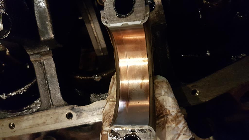

gerade die Kurbelwellenlager demontiert. Man sieht schon das Sie ungleichmaßig verschlissen sind....
Was sagt Ihr zu den Lagern?

Alles recht normal, für'n Gebrauchtmotor.
