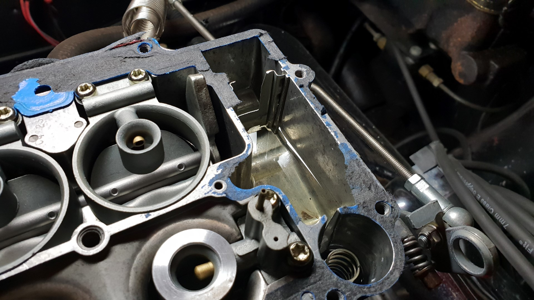

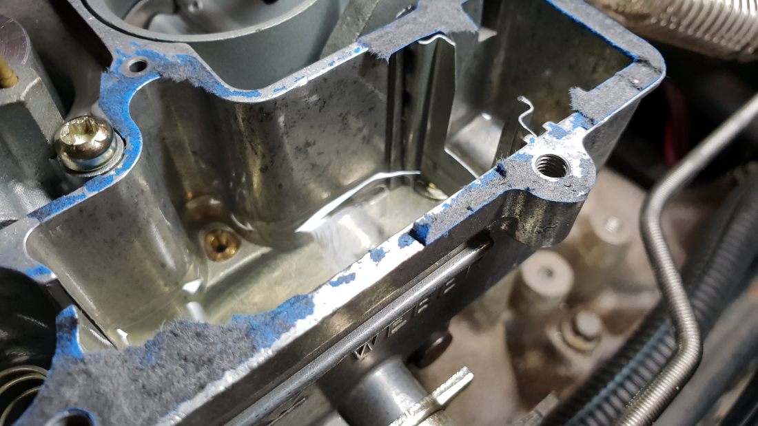

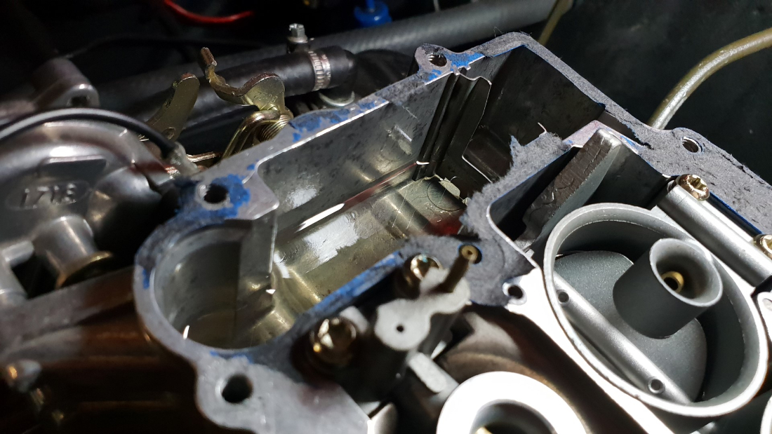

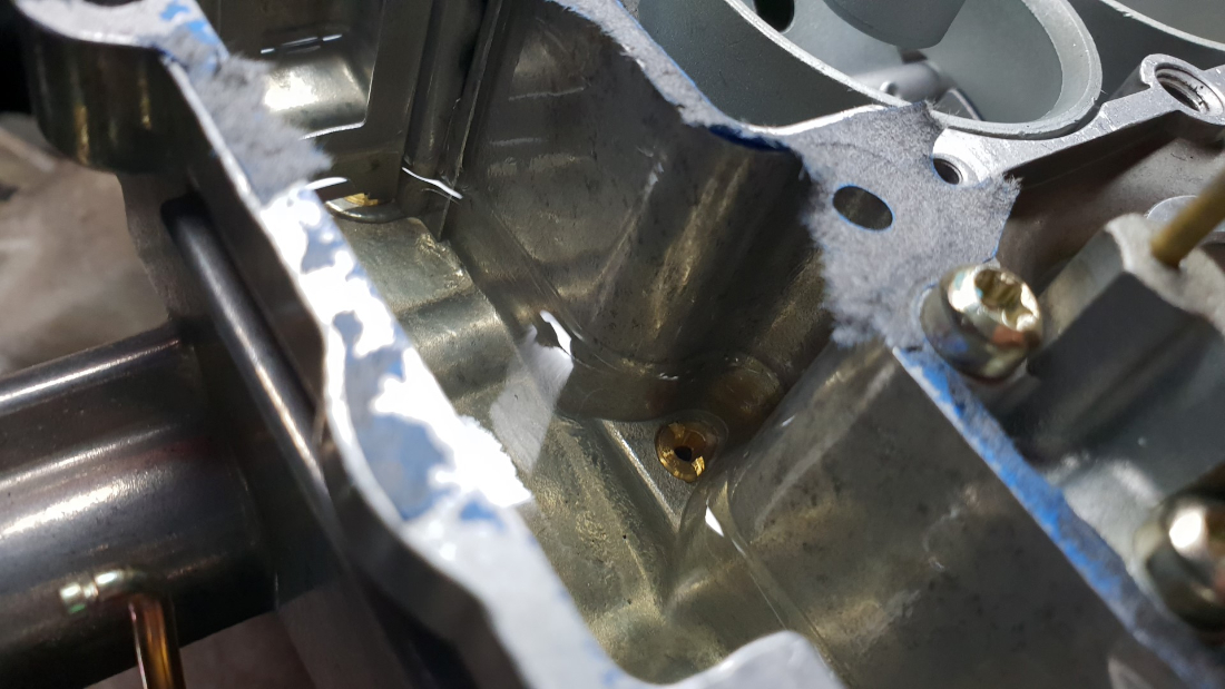

Hab jetzt auch nochmal den Vergaser ordentlich/komplett geöffnet und eine neue Dichtung besorgt (auf den Bildern ist noch die alte, noch nicht enfernte Dichtung zu sehen). Das ist der Schwimmkammerstand nach einem knappen Tag Standzeit:
Ist das zu wenig oder passt das?
