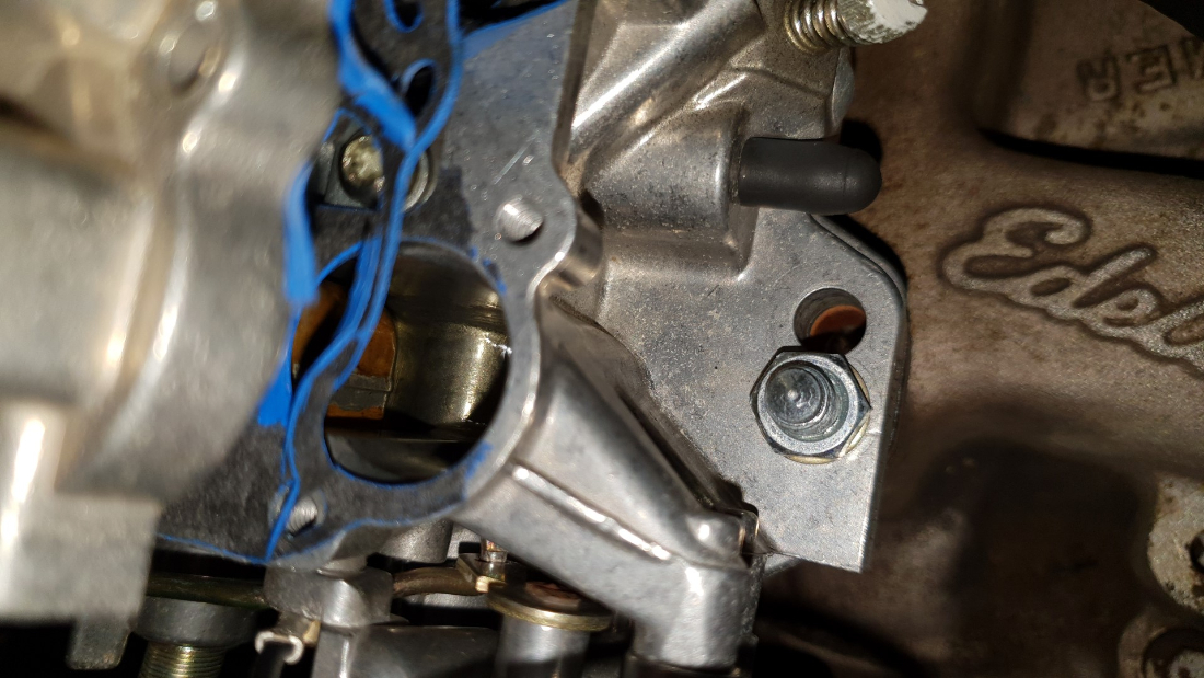

nachdem ich schon nach kurzer Standzeit (1-2 Tage reichen in der Regel) ziemlich lang orgeln muss, der Vergaser aber vernünftig eingestellt ist (nicht von mir, sondern von jemand mit Ahnung ;) ), versuche ich momentan dem Problem auf die Schliche zu kommen.
Ein Verdacht ist, dass die Schwimmerkammern (zu) schnell Sprit verlieren. Die Schwimmer selbst sind korrekt eingestellt (7/16" bzw. 11mm Bohrer):
https://goo.gl/images/9xqTv1

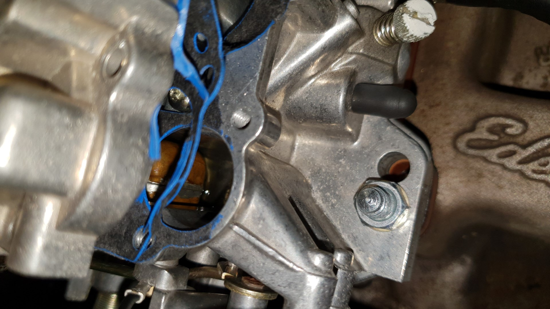

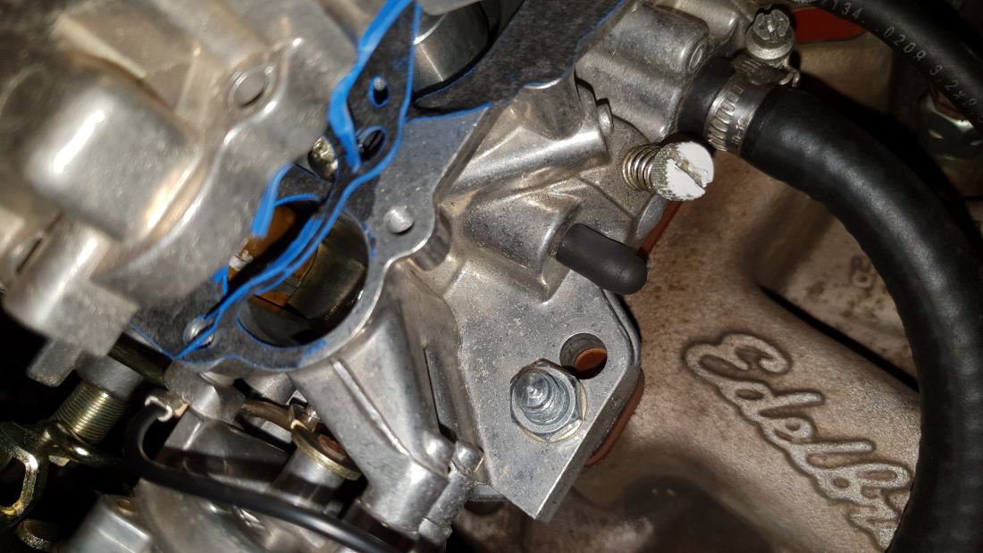

Also habe ich heute mal den oberen Teil des Vergasers angehoben um zu sehen, wie die Kammern nach 2 Wochen Standzeit aussehen. Das ging leider nur suboptimal, da sich die erst knapp 1 Jahr alte Dichtung zwischen den beiden Vergaser-Teilen schon begonnen hat zu zerteilen. Daher habe ich jetzt nur recht schlechte Bilder:
Sieht das nach einem zu geringen Benzin-Level aus? Die andere Seite sah nicht besser aus. Wenn ja, würde mich wundern, warum ich dann beim manuellen Gasgeben (also einfach per Hand direkt am Vergaser) stets das Einspritzen in Richtung Drosselklappen sehen konnte und daher vermutet habe, dass in den Kammern genug drin ist. Und wenn ich tatsächlich innerhalb kurzer Zeit zu viel Sprit in den Kammern verlieren sollte, wohin haut der denn ab? Von außen kann ich weder was sehen, noch riechen.

Hab nen 1406 drauf und musste auch immer lange orgeln, wenn er ein paar Tage gestanden hat. Habe nun ein Rückschlagventil eingebaut und er springt immer prompt an. Sprit muss sich also zurückgezogen haben.

Das musst Du uns mal erklären, wie das Funktionieren soll, das zurückziehen... :lol:
Nicht nur der Vergaser hat ein Nadelventil, was - wenn geschlossen - Sprit in keine Richtung durchlässt.
Aber nicht genug, auch die Benzinpumpe hat sogar deren Zwei Rückschlagventile (Ansaug- und Auslass, die ein Zurücklaufen des Benzins unmöglich machen.
Viel wahrscheinlicher ist es, dass das Benzin einfach verdunstet, weil die Motorwärme den Vergaser stark erhitzt.
Ursache für all das ist unser - für Einspritzmotoren - formulierter Sprit, der viel flüchtiger ausgelegt ist, als er das früher gewesen ist.

Naja, wenn nach 2 Tagen nicht nur der Vergaser, sondern auch die Spritleitung zur Pumpe inkl. Filter komplett leer sind, dann reden wir zumindest in den Bereichen wohl kaum von einer Verdunstung. ;)
Ich gehe davon aus, dass die Pumpe schon bessere Tage gesehen hat.
Hab dem Problem versucht mit einem Spacer zwischen Vergaser und Ansaugbrücke zu entgegnen, aber offenbar mit wenig Erfolg. Allerdings wundert mich, dass sich das Startverhalten nach der Vergaser-Einstellung so deutlich verändert hat. Das passt für mich auch nicht so gut zu der Verdunstungs-Theorie, denn vorher war der Vergaser wahrscheinlich auch nicht viel kühler, oder doch? Außerdem besteht das Problem ja schon nach recht kurzer Standzeit von z.B. 2 Tagen. In so kurzer Zeit soll so viel Sprit verdunsten?

Das Benzin muss nicht verdunsten. Es können sich auch nur die zündfähigen Bestandteile verfüchtigen.

Offenes System, leichtflüchtige Zündstoffe, rücklaufende Pumpen, .....!
Die Summe der Umstände lässt die Startverzögerungen entstehen!
Alles auf Vordermann bringen, E-Pumpe zum primern einbauen und der Motor startet wie'n Neuwagen.

Beim Rest sollte es nichts auf Vordermann zu bringen geben, der Vergaser ist quasi neu, die mechanische Pumpe ist ebenfalls erst 1 Jahr alt, die Leitungen sind neu. Sofern also meine Schwimmerkammern nicht schon nach 1 Tag einen zu niedrigen Füllstand haben, würde ich nicht verstehen, warum die E-Pumpe das Problem löst. Wenn sie es doch tut, habe ich aber nichts dagegen :D
