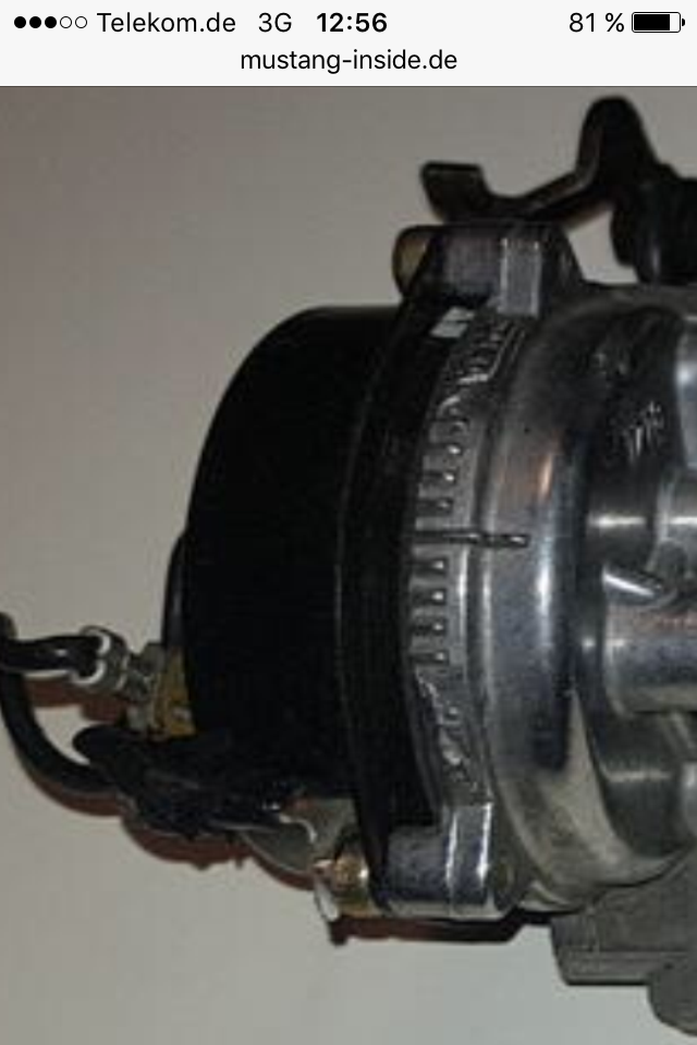

Edelbrock E-Choke-Gehäuse deformiert
HomerJay
Beiträge: 5149
Re: Edelbrock E-Choke-Gehäuse deformiert
Beitrag von HomerJay »
Aggro hat geschrieben:Bei mir sieht auch nix nach Plaste aus...
Gehäuse Alu, Deckel Blech, oder hab ich n Knick in der Optik?
richtig, der Deckel ist aus Blech.
68GT500
Beiträge: 9726
Fuhrpark: - 64 Falcon Sprint
Beitrag von 68GT500 »
Kunststoff ist halt nicht gleich Kunststoff...
Wer an so einer Stelle ein Thermoplast verwendet, der ist einfach doof, oder Billig, oder eine Kombination daraus - und da meine ich den Hersteller, der User kann ja nix dafürl.
Die besseren OEM Choke Kappen haben außerdem intern noch ein "Thermostat" welches ab bestimmten Temperaturen, den Stromfluss unterbricht.
Ich würde auf dem Schrottplatz nach einer Choke kappe von irgendeinem Ford mit Vergaser suchen. Die haben meist den richtigen Durchmesser und die Qualität stimmt dann auch :idea:

Schraubaer hat geschrieben:Natürlich, was sonst? Zeig mal 'n Gaser, dessen Chokegehäuse nicht aus Kunststoff ist!
Choke Gehäuse nicht aus Plastik... ;-)

Wo seht Ihr 'n Blechdeckel???
HomerJay
Beiträge: 5149
Schraubaer hat geschrieben:Wo seht Ihr 'n Blechdeckel???
beim Ede die schwarze Chokekappe. Ich bin mir zwar nicht 100ig sicher, aber ich meine sie ist aus Metall. werde das aber nachher direkt am Objekt überprüfen. :D
Nö, Hartplastik!

Schraubaer hat geschrieben:Nö, Hartplastik!
Könnte Blechdeckel nicht beschwören. :geek: Sehe gerade...es ist ja auch nur ein Deckel im ersten Fred und kein Gehäuse...

jupp, ist tatsächlich plastik, aber der lässt sich wie gesagt keinen mm verbiegen.
Da scheint also irgend was Anderes verbaut worden zu sein...

Da ist die eigentliche Dose aber auch aus Kunststoff.
