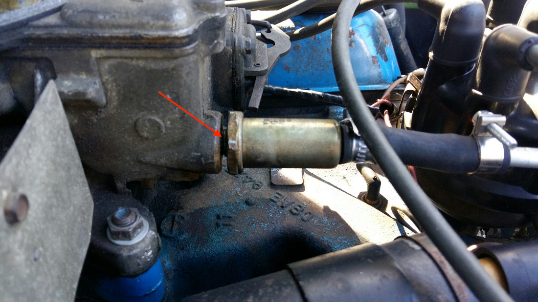

Re: Pony zischt ab?!
Die Ecke übersieht man..sind beide in Ordnung.
Aber ich habe ENDLICH den Überltäter gefunden - der Schlauch genau daneben (an dem ich die Schelle angezogen habe) ist auf der Unterseite direkt neben der Schlauchschelle porös und ich bekomme nasse Finger. "Erfühlt" man erst nach dem dritten Hinfassen.
Den tausche ich mal aus, dann wird hoffentlich nur noch abgeblubbert und nicht mehr abgezischt.

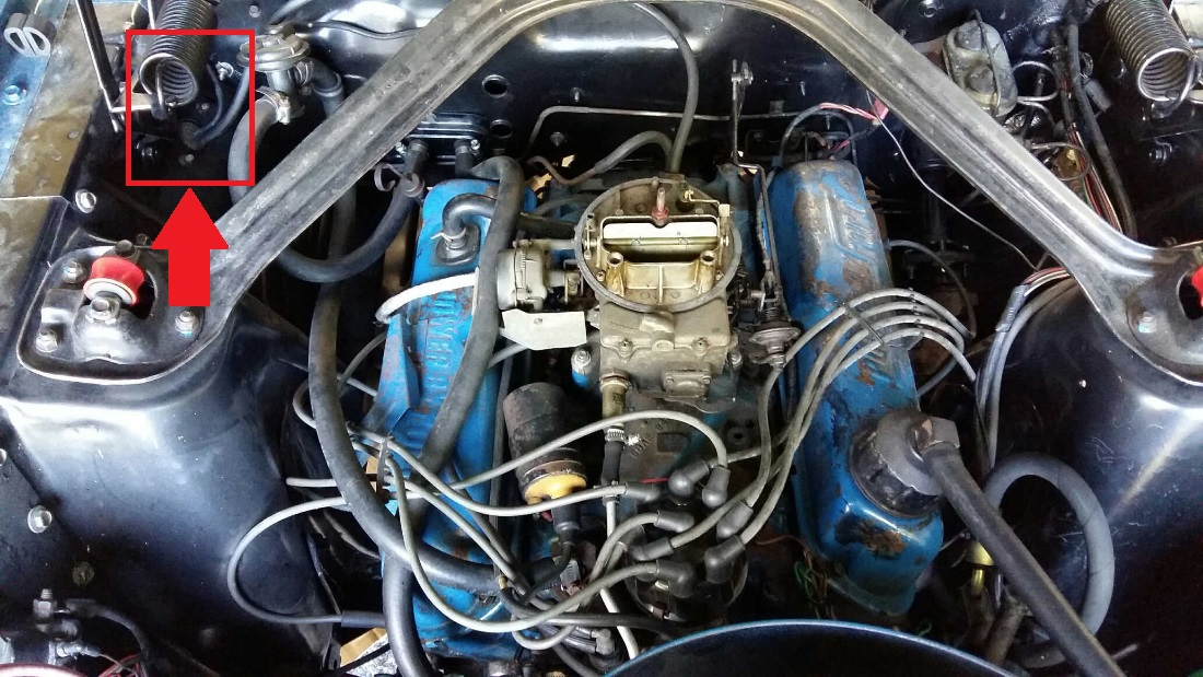

Ich verweise jetzt einfach ganz frech auf meinen zweiten Beitrag in diesem Threadmikul74 hat geschrieben:Hi!
Hier (rote Markierung) befindet sich der Vakuum-Tank (Vakuum-Reservoir). Da gehen zwei Schläuche hin... schau mal, ob das Zischen evtl. da herkommt. LG,
LG,

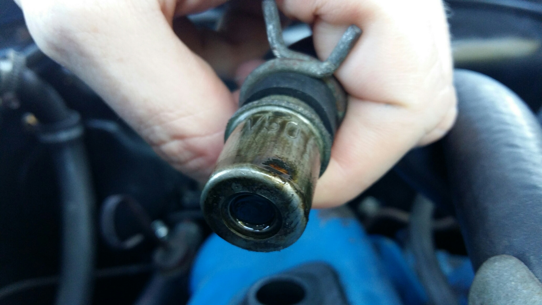

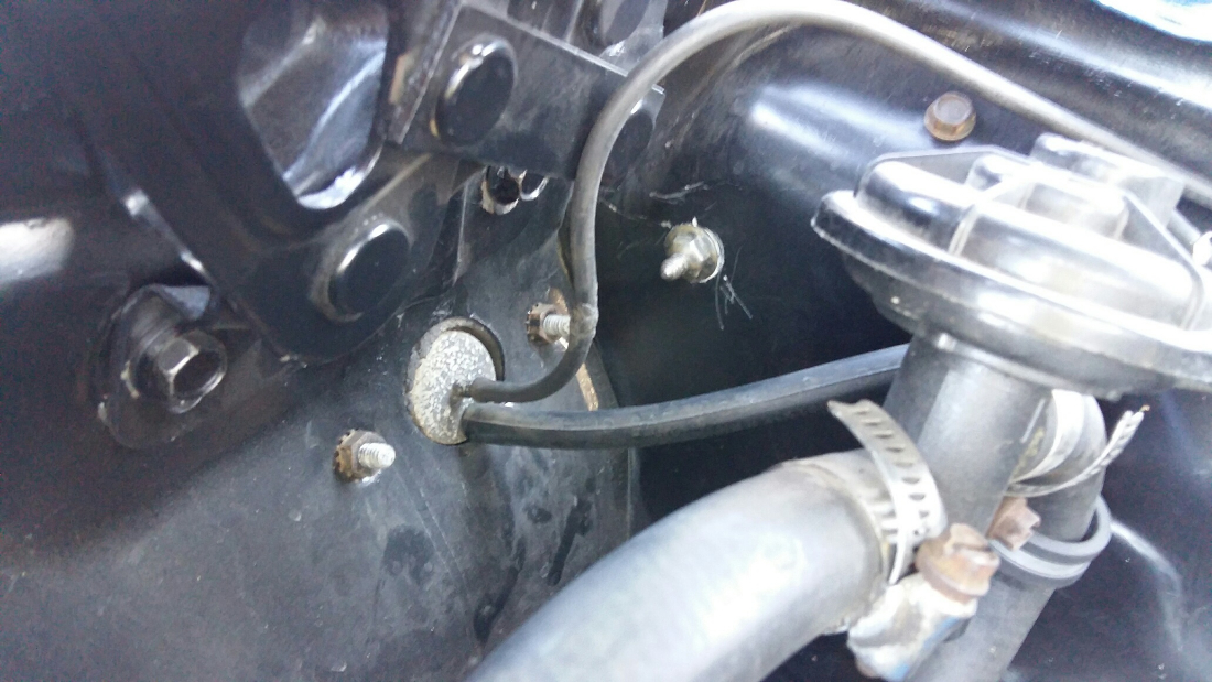

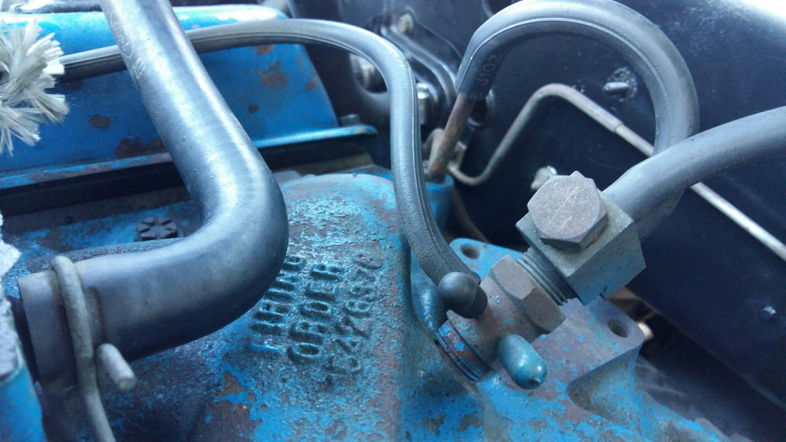

Wenn man lang genug an allem rumwackelt und den Kopf im Motor hat, entdeckt dauch ein Anfänger das zweite Leck...
Die Spritzufuhr zum Vergaser ist immer noch undicht, da tröpfelts schön auf die Spinne und es bildet sich unter der Zündspule ein kleiner See-> da hat die Werkstatt eigentlich repariert gehabt und ich mich drauf verlassen -> machen die Buwe grad nochmal. Wird sich dann zeigen ob das schon das Dauerrauschen war.
Nachdem ich jetzt halb benebelt bin vom Spritdampf und an allen Schläuchen nochmal zusammengesteckt/gezogen und mit den Fingern abgefahren habe - auch die versteckten links in der Ecke - kanns daher glaube ich nicht mehr kommen. Bremsenreinigertest steht aber noch aus.
Bleibt also noch der Vergaser übrig, der grundlegend Rauschen könnte...
UPDATE:
(nach 2 Seiten Thread muss es ja mal Erfolgsmeldungen geben)
Das Fitting des Benzinfilters ist defekt, der Filter, die Schläuce etc. sitzen fest drauf und sind richtig angezogen.
Also -> Filter wechseln und dann sehen wir weiter
