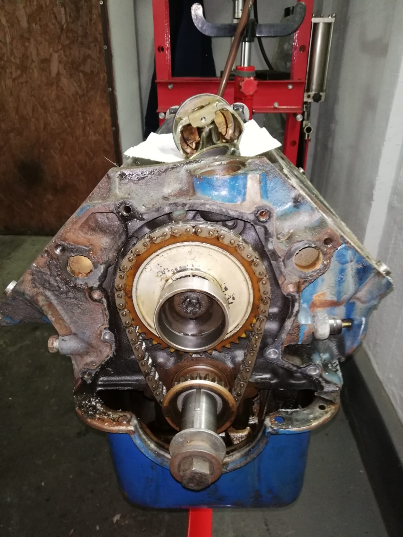

Mein 302er V8 mit Blockcode C90E befindet sich aktuell in Polen in der Restauration. Die Kommunikation ist verdammt schwierig, selten und ich versuche den leichtesten und angenehmsten Weg zu gehen, den Restaurateur nicht tagtäglich mit Fragen zu irgendwelchen Maßen von irgendwelchen Teilen zu überfordern. Ich suche mir die Informationen meist aus Literatur heraus.
Keyfacts:
-flat tapped an den Nockenwellen
- Kurbelwelle orginal (ich habe keine Teilenummer zu Gesicht bekommen, aber an den Kurbelwangen habe ich zufällig eine '3' darauf gesehen, also gehe ich mal vom 3" Hub aus, was ja auch typisch für die 302er ist )
-alles weitgehend so orginal ab Werk, also auch noch die Plastikzahnräder im Steuertrieb
- compression height, wenn ich es richtig gelesen habe, 1,616, diese wird auch bleiben, da ich den Block nicht planfräsen lasse (laut Tom, dem Motorbauer, sollte das schon passen) (zudem hoffe ich darauf, dass die Blöcke auch bislang noch nicht überarbeitet wurden, beziehungsweise der Motor noch nie wirklich ausgebaut wurde,die Plastikzahnräder sollten die Vermutung bestätigen)
- aus dem vorherigen Strichpunkt ergibt sich somit die Deck clearance von 0.016 mit den orginalkolben
- an eine Zahl für das orginale effective dome volume der Kolben bin ich bislang noch nicht rangekommen, eventuell könntet ihr mir hier weiterhelfen
- der Ersthand-Besitzer des Wagens war anscheinend relativ wohlhabend und ich hatte mal irgendwo Bilder, wo das Fahrzeug noch in einer Garage in einer Villa stand (ich vermute, dass deshalb auch nicht so die technische Begeisterung an Modifikationen des Motors vorhanden war)
- über die aktuelle Laufzeit/Meilen konnte ich aus der Historie nicht viel herauslesen.

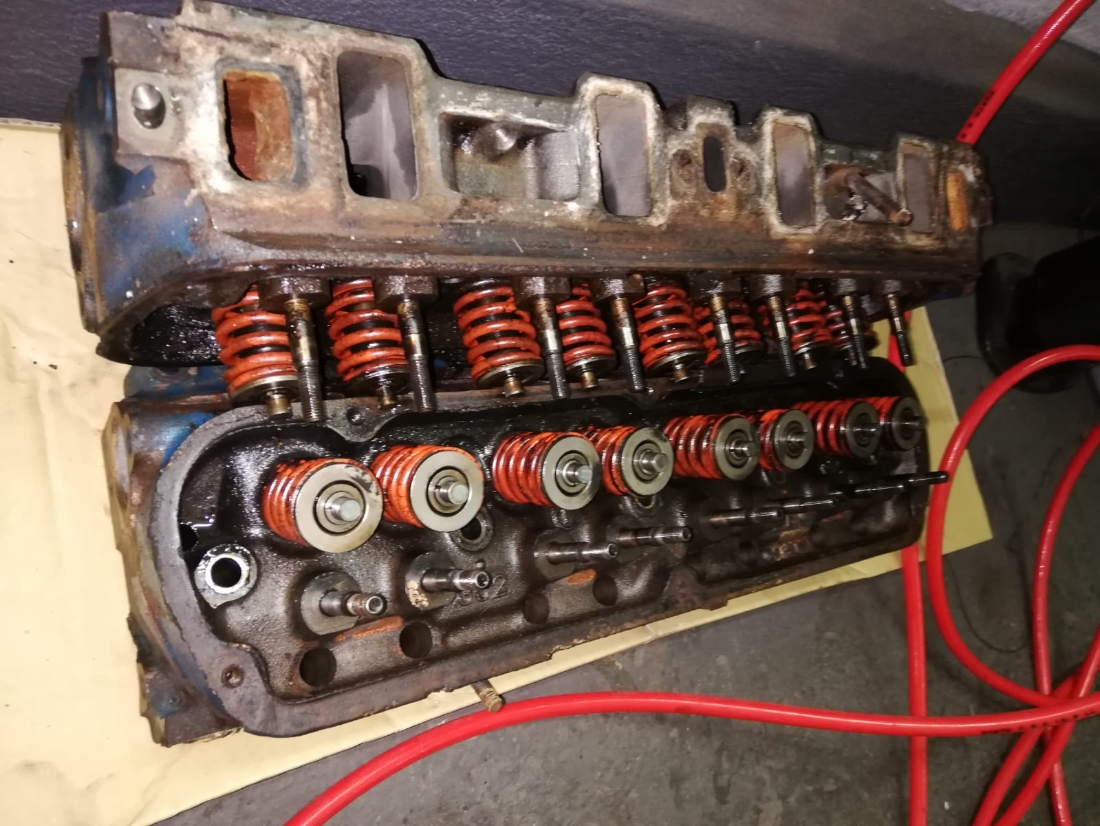

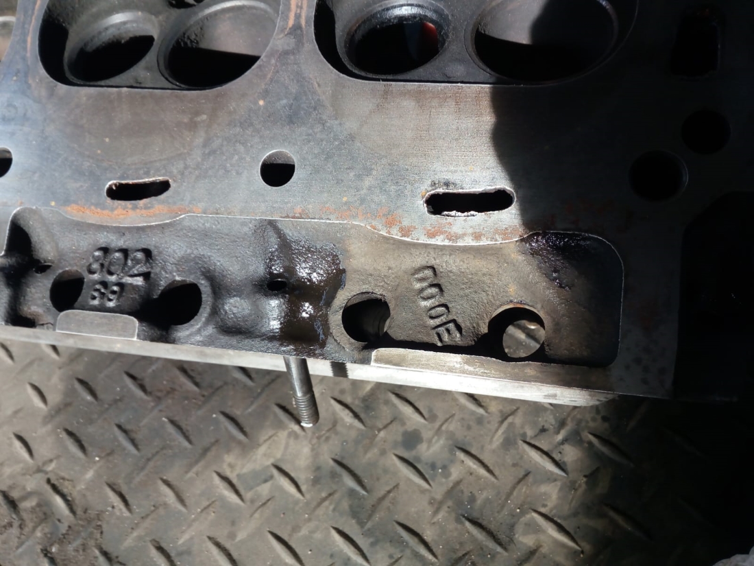

Kurze Info zum Kopf:
- Code D0OE-B, also bereits die erste Revision und somit anders als im orginal, mit 58,2 cc Brennraumdachvolumen (=^= GT40?)
- Eisen Grauguss
- keine gehärteten Ventilsitze laut Tom
- gepresste Rocker studs, nicht geschraubt
- Ventildurchmesser: 1,78" Einlass/ 1,45" Auslass
- rote Ventilfedern, warum auch immer, siehe Bilder (Maße habe ich noch keine)
- die Ventilschaftführungen sind so ausgeschlagen, dass radial ein Spiel von einem halben Millimeter existiert (wo genau in meiner Ventil-Kinematik ist der Schwachpunkt, dass solche derartige Knickbelastungen auftreten, dass sich das Ventil so verdreht? -Durch meine Rocker? ist die Radialkraft bei den 13mm Ventilhub so stark? )

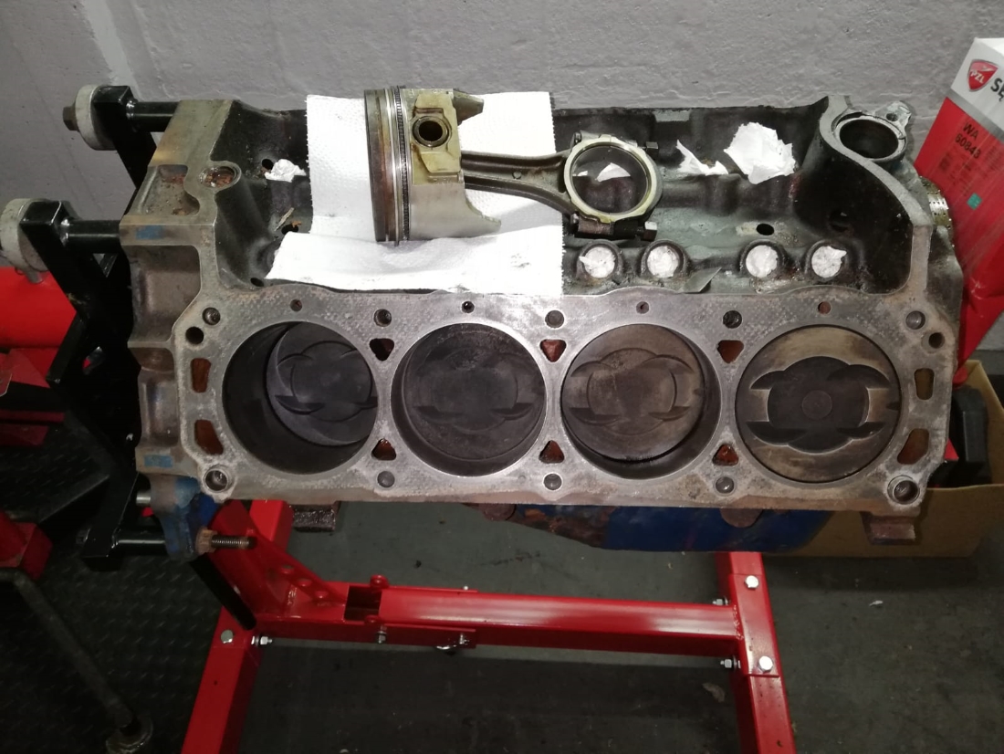

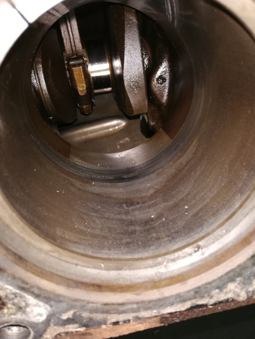

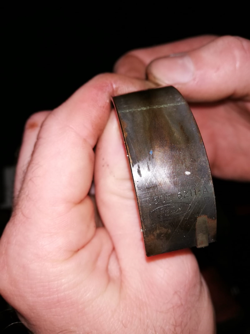

Nun zum Zustand:
Die Kurbelwellenlager und die Pleuellagerschalen sind geringfügig angelaufen. Die Kurbelwellenlager wurden gespindelt, neue Lagerschalen verbaut. Die Kurbelwellenzapfen wurde geschliffen und waren laut Tom "im Rahmen". Der Kolben hat sich im letzten halben Jahrhundert etwas in die Laufflächen verirrt, weshalb auch die Laufflächen vorerst überarbeitet wurden. Der Kolben ist auch etwas hinüber, die Kolbenringe stellenweise etwas zerbröselt. Trotzdem sagt Tom, geringe Kratzer sind noch nicht beseitigt, durch das Hohnen oder Schleifen (ich habe ehrlich keine Ahnung, was die da gemacht haben
Deshalb ich nun die Maßnahme ergreifen möchte, die Bohrung auf 0.030" Übermaß aufspindeln und hohnen zu lassen. Demnach brauche ich sowieso neue Kolben und Ringe.
Da ich immer Diskussionen mit Menschen wegen Spritverbrauch führe, selbst aber noch nie so viel gefahren bin, dass mir das aufgefallen wäre, will ich es einerseits den Leuten beweisen, dass eine moderate Fahrweise gepaart mit einer guten Vergasereinstellung auch mal den Verbrauch auf ~14 l drücken kann. Andererseits möchte ich auch etwas an mehr Drehmoment und Effizienz über das gesamte Drehzahlband, weshalb ich entschlossen habe, ich möchte mit der Kompression ein wenig höher gehen. Aus dem Motor soll ein Drehmomentmotor werden, keine hohe Leistung
. Und auch das nicht übertrieben, sondern entspannt etwas mehr. Mit meinem cruise-o-matic Getriebe (ich glaube es ist ein C4, auf jedenfall 3 Gänge schaltend) machen aus meiner Sicht hohe Drehzahlen, porting und hohe cfm Zahlen wenig Sinn, vor allem beim 2V, der eh schon drehmomentunterstützend aufgrund des höheren tumble und der daraus resultierenden besseren Gemischbildung im low-end-torque Bereich arbeitet.
Da ich als Student noch nicht so finanziell stark aufgestellt bin, sollte eine stabile Basis entstehen, mit relativ wenig Wartungsaufwand (deshalb kommen auch wieder Hydros rein) und zugleich finanziell tragbar(~ max 1800-2000€). Also eine goldeierlegende Wollmilchsau eben... Deshalb entschied ich mich, primär Teile von RockAuto zu kaufen. Dennoch komme ich immer und wieder auf den Entschluss, dass meine nachfolgend beschrieben Konstellation auch eine Bestellung der Köpfe woanders erfordern wird.
Ich bin mir bewusst, dass es bereits vollständig top-end kits und kolbensätze gibt, allerdings sind diese Dinger zum einen überhaupt nicht mehr orginal, auf der anderen Seite preislich völlig übertrieben. Aber im Gegenzug ein absoluter no-brainer.

Und jetzt kommen wir noch zu meinem Hauptproblemkind: Die Motorköpfe.
Ich sage offen und ehrlich, dass ich mich über die 58,2 cc schon sehr freue, da alles andere meine Kompression wieder vernichtet. Auch der Fakt, dass diese so auf dem Fahrzeug seit knappen 45 Jahren drauf waren, bringt mir immer wieder ein strahlen ins Gesicht. Von außen nicht sichtbar, wenn man in den Motorraum schaut. Das alles sind Faktoren, weshalb ich irgendwie besonders gern meine Köpfe behalten würde. Auch wenn sie in Sachen Performance, Wärmeabfuhr etc nur nachteilig sind. Aber ich will nicht, dass man dem Wagen eine Manipulation des Motors ansieht.
Meine Ventilschaftführungen müssen so oder so erneuert werden. Welches Material ist hier ratsam? Ich habe bislang häufig die bronzenen gesehen, solche hatten wir damals auch in unseren Rennmotoren verbaut. Nun hat der Motorbauer mir verraten, dass die Werkstätten in seiner Nähe keine zöllischen Fräser besäßen, um auf diese Maße der Schaftführungen zu fräsen. Also sei der Plan, mit Millimeter-Fräsern zu bohren und die Ventilschaftführung auf ein passendes Maß zu bringen. Was haltet ihr von diesem Vorschlag? Kann man da noch die Ventile gerade einbauen?
Weiterer Punkt die Ventilsitzflächen: Diese sind schon etwas rauh. Der Vorschlag des Motorbauers: Ventilsitze nachfräsen in gleichem Winkel und die Ventile etwas tiefer ein zu lassen. Klingt für mich nach pfusch, aber ich bin nicht ganz abgeneigt. Ventile würde ich dann jedenfalls auch erneuern im gleichen Zuge.
Haltet ihr diese Maßnahme für möglich und sinnvoll, oder absoluten Unsinn und ich soll mir irgendwelche Aluköpfe besorgen? Falls es notgedrungen doch Aluköpfe werden sollen, welche könnte ich hier denn empfehlen, ohne dabei passende Kolben wie bei diesen trick flow Köpfen kaufen zu müssen?
- Eisen Grauguss
Nun zum Zustand:

Lager werden natürlich auch erneuert, hier wählte ich die Barbitmetalllager.https://www.rockauto.com/de/moreinfo.ph ... jsn=108997
