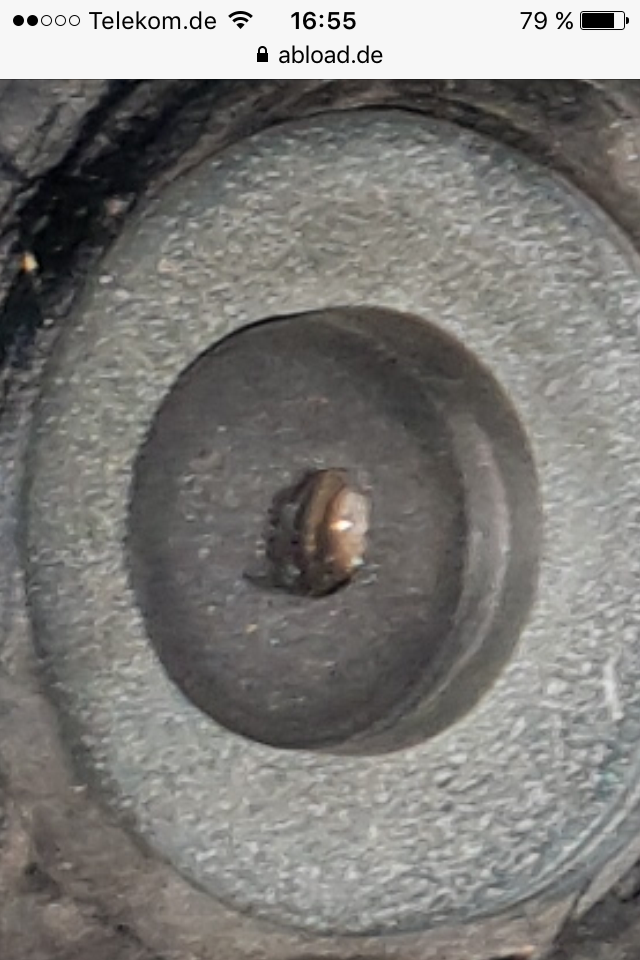

Jetzt bin ich beim Vergaser angelangt. Da der Motorraum nicht sehr schön ist und der Vergaser offensichtlich etwas inkontinent, will ich einen Überholsatz für den Vergaser mitbestellen. Nur werd ich nicht schlau welcher es genau ist, es steht lediglich auf der Chokekappe Autolite drauf. Vergasernummer finde ich keine, kann mir da jemand helfen? und btw. ist bei dem Gestänge alles richtig montiert? Zum einen Steht der Gashebel nicht bei dieser Dose an, wofür die auch immer ist?

ich hab da lediglich einen Gumipfropfen auf einer Beilagscheibe. Wenn man ins Loch schaut sieht man die Gewindestange... Ich kann den kompletten Kasten drehen, aber kein Dunst wie der aufschrauben geht...

Kann es sein, das Dein Luffideckel mit einer artfremden Schlitzschraube gesichert ist? Kann ich nicht genau erkennen! Testen, drehen, weiß der Geier, was sich da einer ausgedacht hat!?

Den Deckel habe ich abbekommen, den Gummistopfen mit Schraubenzieher durch die Löcher drücken, mühsam und dumm aber ja... wie ich das wieder raufbekomme weiss ich noch nicht...
