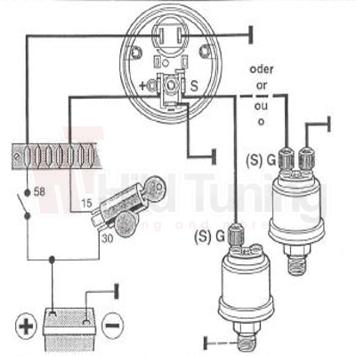

ja, ziemlich sicher, da ja mit meinem 1poligen Öldruckgeber alles funktioniert. Abgesehen davon habe ich mich aber an die Anleitung der Anzeigeiinstrumente gehalten:Schraubaer hat geschrieben:Sicher, daß alles richtig verdrahtet war?
Und beim 2poligen Sensor habe ich den Massekontakt des Sensors auf Masse gelegt bzw mit dem Minus der Anzeigeinstrumente verbunden.
Ich habe zwischenzeitlich Antwort von Raid erhalten: "Der von ihnen gemessene Wert „unendlich“ deutet auf eine durchgebrannte Leiterbahn im Geber."
Gruß, Daniel
