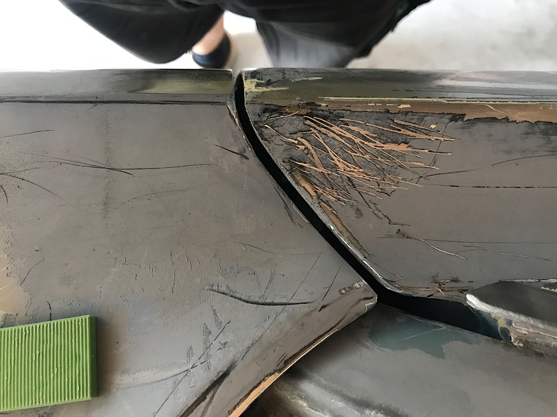

Die Tür ist eine Repro, richtig. Passt eigentlich wirklich super, bis auf das Eck oben, das einfach optisch nicht so gaaanz passt :)

besonders an den Stellen, die sofort ins Auge stechen :!: würde ich nacharbeiten und Material aufschweißen und in Form bringen. Du wirst Dich sonst bei jedem Einsteigen ärgern es nicht getan zu haben..... Noch hast Du alle Möglichkeiter der Anpassung

Genau. Aus dem Grund hatte ich mir nochmal eine neue Fahrertür bestellt (obwohl schon eine neue Repro-Türe verbaut war), da bei dieser das Muster auf der Innenseite glattgeschliffen wurde :roll:
Ihr habt recht... alles was man jetzt nicht macht, wird einem sonst immer stören. Grad wo ich noch die Möglichkeiten habe.

Das Problem mit der Ecke an der Tür hatte ich auch, rechts konnte ich eine original Tür nehmen da hat es besser gepasst, aber anpassen musste ich auch. An meinem Auto sind bestimmt 40Std drauf gegangen bis alles so war wie es sollte. Auch mein Tipp, mach es jetzt richtig du ärgerst dich nachher wenn es nicht schön ist.

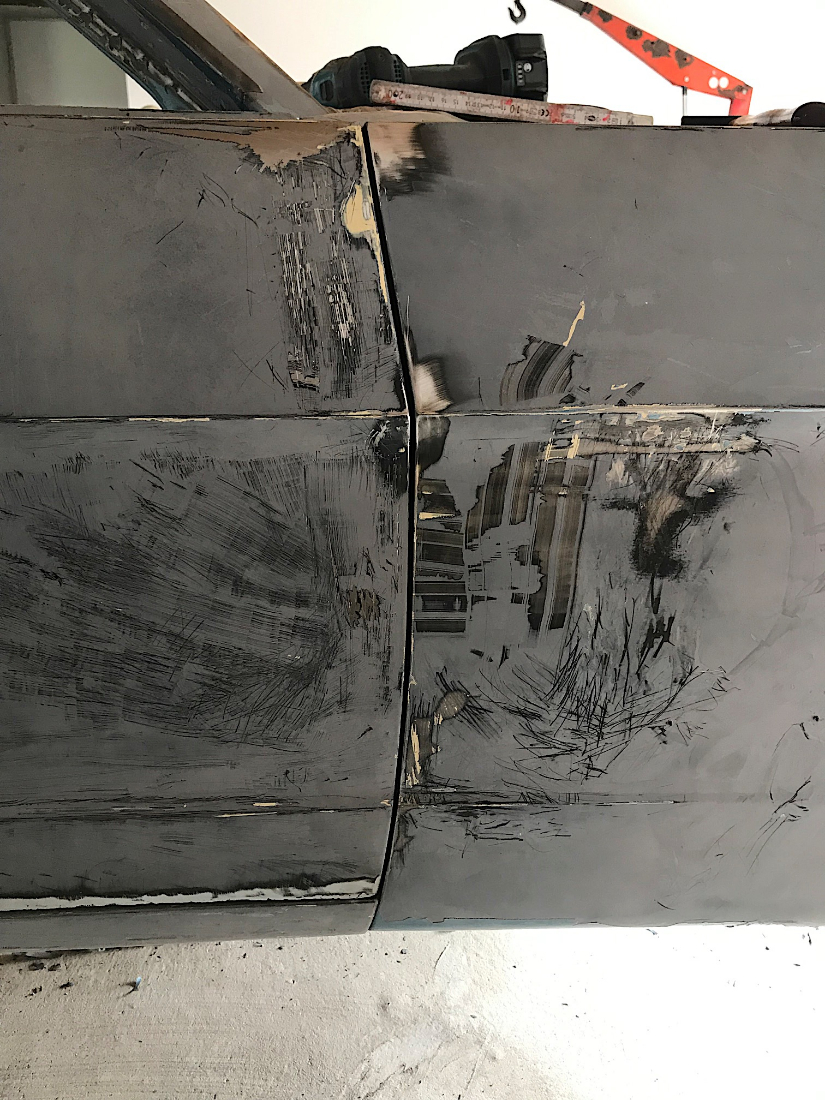

Habe nun in der letzten Zeit, die Spaltmaße an den Türen und Kotflügel korrigiert.
Auf wieviel Millimeter habt ihr die Spaltmaße eingestellt? 3mm, 4mm oder 5mm?
Habe meine alle bei 3mm eingestellt.
Untere Türkante zum Schweller sind ungefähr 5-6mm...
Anbei ein Bild der Beifahrerseite :-)
Viele Grüße,
Tobi

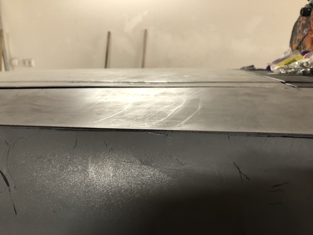

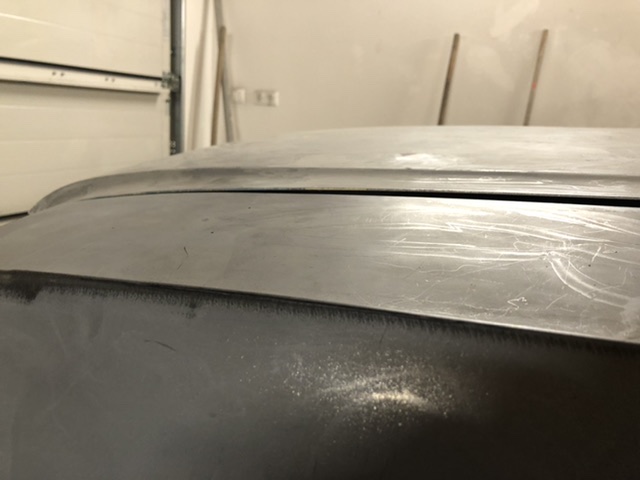

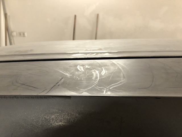

Habt ihr eine Idee, warum sich die Haube in der Mitte etwas mehr wölbt, als der Kotflügel - oder warum der Kotflügel die Wölbung nicht hat?
Vorne passt die Haube bündig zum Kotflügel und hinten ebenfalls.
Nur mittig sinds so 4-5mm Unterschied.
Ist das normal? Das sind Repro Kotflüge aber eine originale Motorhaube.
Danke für eure Infos.

kronos hat geschrieben:Das sind Repro Kotflüge aber eine originale Motorhaube.
Hi Tobi, da haste dor die Frage ja selbst beantwortet.
Fertigungstolleranzen sind bei Repro Teilen oft sehr ungenau
