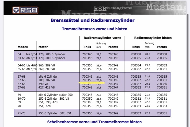

Vielleicht hilft das weiter...die Bohrung dürfte ja letztlich auch was über den Kolbendurchmesser verraten wenn ich mich da nicht täusche aber der Kolben läuft ja in der Bohrung.
Gelbe Markierung im Bild.
Viele Grüße vom Marc ;)

Letztenendes ENTSCHEIDEND sind GLEICHE Radzylinder mit GLEICHEN Kolben!!!
Die angebotenen Varianten reichen von 7/8" bis über 1".
Das bedeutet die inneren Querschnitte unterscheiden sich entsprechend auch.
Wenn nun auf beiden Fahrzeugseiten, aber verschiedenen Zylinder der gleiche Hydraulikdruck aufschlägt, liegt der mit größerer Kolbenfläche kraftmäßig vorne und bremst stärker!!!

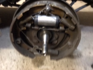

Fahrtrichtung links:
Fahrtrichtung rechts:
Sind die Bremsbeläge nicht vertauscht?? Da ist doch bei einem der Lange vorne und der Kurze hinten und beim anderen andersrum oder??
Soll der Mechaniker morgen prüfen, wüsste ehrlich gesagt auch nicht wie man sie wechselt...das macht lieber der Profi solange mir das noch keiner beigebracht hat
