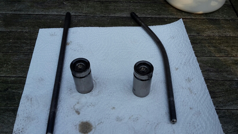

68GT500 hat geschrieben:Hallo Heiner,
erst mal richtige Analyse machen, bevor Du irgend etwas zerlegst.
Welches ist den die krumme Stösselstange ?? Einlass oder Auslass?
Ein möglicher Ablauf könnte sein:
- Auslass Stösselstange wegen zu viel Spiel heraus gehüpft
- Gegen den Druck im Zylinder kann das Einlassventil nicht geöffnet werden, daher Stößelstange krumm gedrückt.
Dein Bild suggeriert aber, dass die Auslass Stösselstange krum ist ...
Moin Michael,
das erste Bild gibt die Einbaureihenfolge der Pushrods wieder.
Somit ist das krumme vom Einlassventil.
Mopar hat eine abwechsungsreiche Reihenfolge!
Von links nach rechts A,E E,A A,E E,A.
Weiterzerlegen, zumindest erstmal runter bis auf die Hydros ist erstmal unabdingbar, da die des betroffenen Zylinders unter Garantie im Sack sind!

Wenigstens habe ich die Hydros vom betroffenen Zylinder heute noch ziehen können.
2019-09-21 17.29.23.jpg (304.1 KiB) 1208 mal betrachtet
2019-09-21 17.29.53.jpg (261.36 KiB) 1208 mal betrachtet
2019-09-21 17.30.27.jpg (209.88 KiB) 1208 mal betrachtet
Schluß für heute, muß jetzt erstmal über den "KopfindenNacken-Vorschlag nachdenken! :roll:

Es kann aber auch das die Stösselstange nach zig Millionen mal gestaucht einfach auf ist...das muss nicht immer einen technischen Auslöser haben..ist ja nicht aus Bambus das Teil
