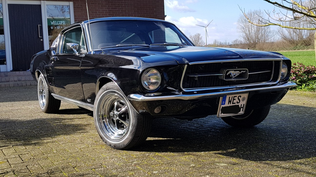

Ich fahre 215/60 15 auf 7/15 Zoll rundum. Reifen Nexen. Weißer Streifen ist meine Eigenkreation.
- 20200307_122400_copy_1296x729.jpg (740.93 KiB) 918 mal betrachtet
