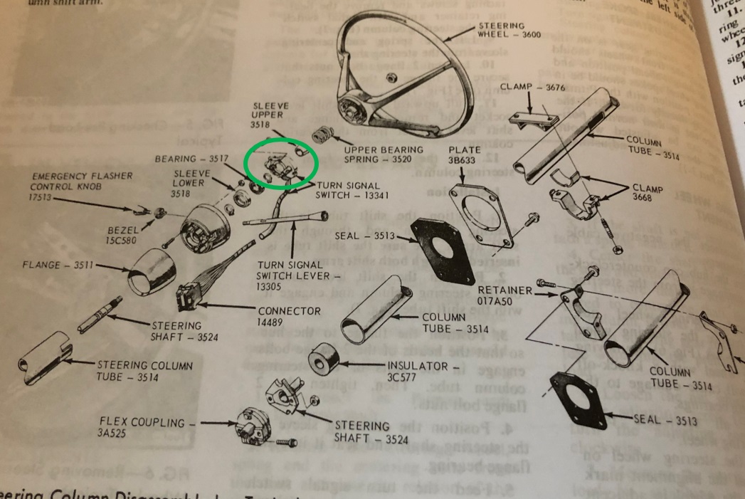

1. Ich wollte das Instrumentenpanel ausbauen. Auf dem ersten Bild ist die Explosionszeichnung. Die grün markierten Schrauben habe ich gelöst aber das Teil scheint irgendwo Richtung Radio noch fest zu sein.
Was ist die rot markierte Mutter? Hält die das Panel von hinten? Wie komme ich daran?
2. Falls ich dort nichts finde, würde ich mir den Blinkerschalter direkt anschauen. Muss ich beim Demontieren der Lenksäule / des Lenkrades irgendetwas besonderes beachten? (Bild 2)

sieht auf Deiner Explosionszeichnung aus, als müsse die Mutter da noch runter. Kenn ich von meinem Panel nicht, möglicherweise auch über die Jahre abgebrochen. Ich würde zur Not den Aschenbecher geschwind ausbauen, dann solltest drankommen.
An Deinem Relais sollten 12V anliegen. Ist eine gute Idee, einen Kurzschluss im Instrumentenpanel auszuschließen. Ich würde den Kurzen jedoch eher im Blinkerschalter vermuten. Bin dort wegen des Blinkerrückstellers schon mehrfach zu Gange gewesen und dort haben einige Kontakte das Potential abzubrechen, zu korrodieren, etc.
Und auch wenn dort kein Fehler liegt, würde ich Dir empfehlen die Kontakte - auch für die Hupe - zu reinigen.
Ich weis nicht, welches Lenkrad du hast, aber beim 67er Standardlenkrad...wird bei dir nicht groß anders sein...auf jeden Fall die Batterie von der Fahrzeugelektrik trennen. Die Lenkradmutter sitzt gerne mal etwas fester und anstatt einer Ratsche nutzt man vll auch einen Schlüssel zum Öffnen...dabei rutscht man gerne über die Hupkontakte und hat nen Kurzen. ;)

den Blinkerschalter gibts neu bei allen verdächtigen Ersatzteilshops. Der Kabelbaum hängt da gleich mit dran. Wenn das alles 53 Jahre alt sein sollte, ist ein Austausch eh nicht verkehrt.
Bezüglich Instrumentenpanel: Ist die Tachowelle ab? Die hält auch :D

Hab kein Standard-Lenkrad mehr, ist ein Grant-Lenkrad... Der Pralltopf (Hupenknopf) hält auch nicht mehr wirklich sehr gut...
Schaue mal, wie das alles zu demontieren ist...
Werde aber erstmal versuchen die 12V messen...
zum Instrumentenpanel:
Gabriel: Ich kann das Panel keinen Zentimeter herausziehen. Das hängt noch relativ fest (ich nehme an, dass die Mutter das noch hält).
Dann muss ich erstmal schauen, wie ich den Aschenbecher rausbekomme...
Oder muss ich die Tachowelle abziehen, bevor ich das ganze Panel herausziehe?

Hallo Sebi
Tachowelle muss entfernt werden
Geht durch Heizungsregleröffnung wenn ausgebaut
Aschenbecher muss raus , das du an die Schraube oberhalb dem Radio kommst
