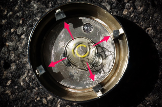

Da ich gerade mal beim Zerlegen bin...noch ein Bild. Werde wohl auch den Hupknopf bestellen.
Der Tüv-Prüfer mochte die Britzler nicht..ist schon der zweite...

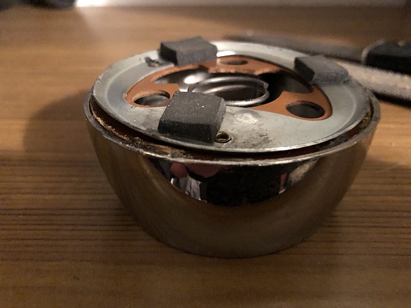

Re: Grantig wegen abfallenden Hupenknöpfen?
Hi, ich hatte das Grant Lenkrad 7 Jahre im Einsatz, der Hupenknopf ist mir nur beim Lenkrad putzen abgefallen. Nach dem ich vier kleine Klebepads aus 3M Band zugeschnitten hatte auch dann nicht mehr. Dieses 3M Tape wird u.a. bei Carglas benutzt, um Rückspiegel wieder an die ersetzte Windschutzscheibe zu kleben. Vorher alles entfetten.
Die drei Moosgummipads auf der Platine sollte man ersetzen, wenn die keine Federkraft mehr haben.
