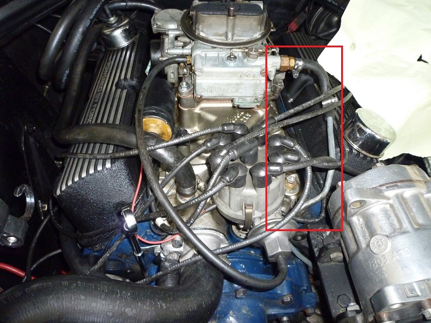

Hi Franky,
welcher Vergaser ist bei dir drauf?
Hast du eine Metallleitung zwischen Pumpe und Vergaser oder einen Gummischlauch?

Hallo Mario, :)
ein Holley 4160 doppel pumper aber nur mit einem Benzineingang (die vordere Schwimmerkamme ist mit der hinteren direkt verbunden).
Von der Benzinpumpe läuft eine starre Metalleitung nach oben (muss auch an der Borgeson vorbei) - geht dann in einen Schlauch über und dann in den Holley.
Das Bild ist 4 Jahre alt - nach dem Kauf und ich bitte den schmutzigen Motorraum zu entschuldigen ;)

Das ist kein Double Pumper sondern ein Vaccum gesteuerter Vergaser

Hi Franky,
puh ganz schön eng bei dir im Motorraum! :o
Klimakompressor sitzt da auch noch drauf.
Wenn du künftig vernünftig an den Kraftstofffilter rankommen willst, muss der oben auf dem letzten Stück zwischen Stahlleitung und Vergaser in den Gummischlauch eingebaut werden.
Gegebenenfalls musst du die Stahlleitung ein Stück kürzen, um dir Platz zu schaffen, andere Einbauorte wären wohl zu kontraproduktiv. ;)
