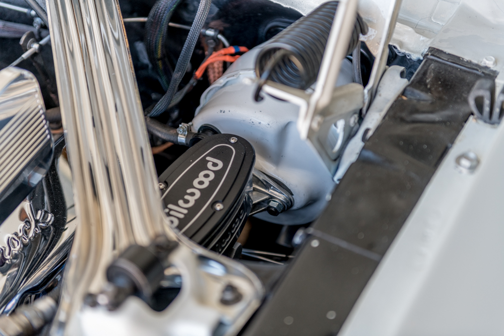

In der Hütte hätte ich jetzt kein big business erwartet.... :D

torf hat geschrieben:In der Hütte hätte ich jetzt kein big business erwartet.... :D
Die rote Hütte trägt die Nummer 4331.
Da die richtige Adresse 4335 lautet, vermute ich das big business in der blauen Halle dahinter. ;)

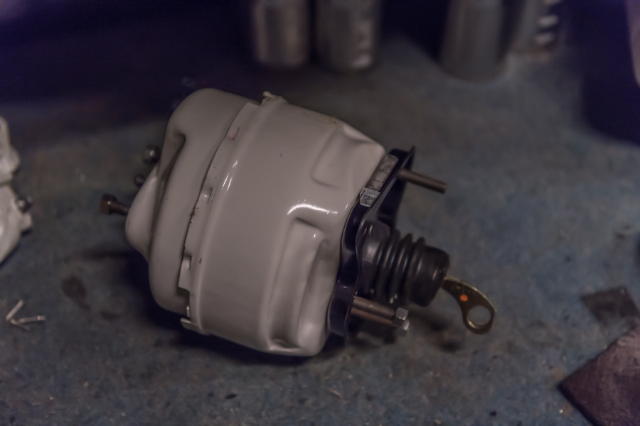

in D z.B. hier (ansonsten bei den üblichen Verdächtigen in USA - NPD/ CJ/ etc.):
https://www.rsb-parts.de/modell-1965/br ... -68?c=3833
Aber Vorsicht!!! Der muss zu Deinem BKV passen und die Geometrie zum Pedal muss stimmen....
