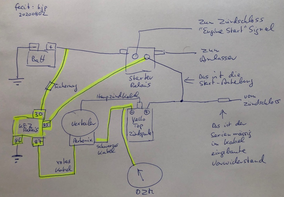

Bin voll bei Michael
Nach inzwischen einigen Irrwegen - u.A. auch Flamethrower - bin ich wieder bei der serienmässigen Yellow-Top gelandet.
Das ganze mit einer P1 und klassische Kontakte im Notgepäck.
Im Notfall hab ich dann schnell umgerüstet- Eine Flamethrower über Kontakte zu betreiben würden dagegen voll in die Hose gehen - vie zu hohe Ströme.
Ausserdem haben viele Drehzalmesser mit einem Flamethrower Probleme weil sie die Spannungspitzen nicht vertragen.
Und wie geschrieben - die P1 muss über einem Relais mit 12 V versorgt werden.
habe mal auf die schnelle die Schaltung gemalt
Pertronix Wiring.jpg (150.6 KiB) 1094 mal betrachtet
So fährt mein 66er jetzt seit über 20.000 - davon sicher 5000 im Rallye-Betrieb.
never ever any problem

@Datadefender: sprechen wir hier über ein solches Relais?
https://www.conrad.de/de/p/fic-frc5ba-d ... 04357.html
