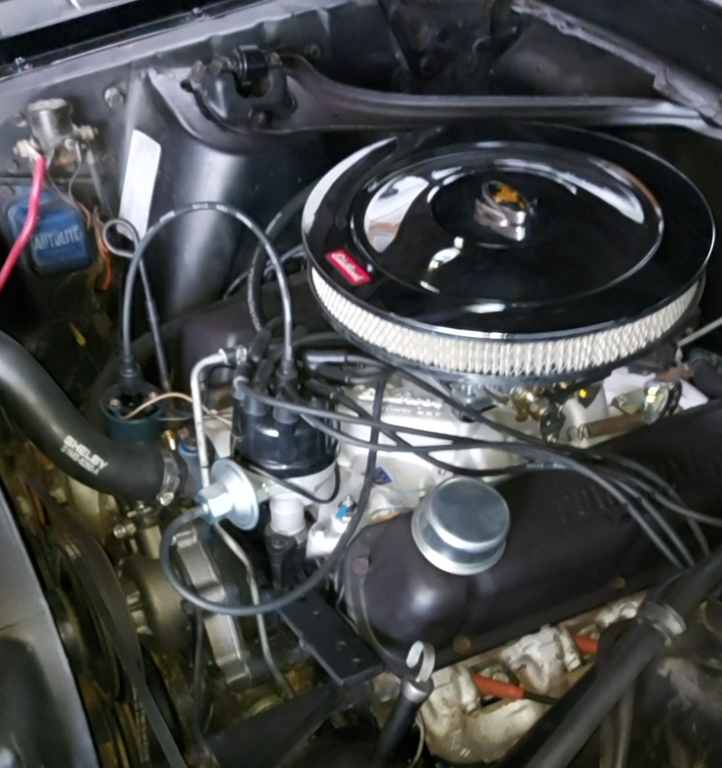

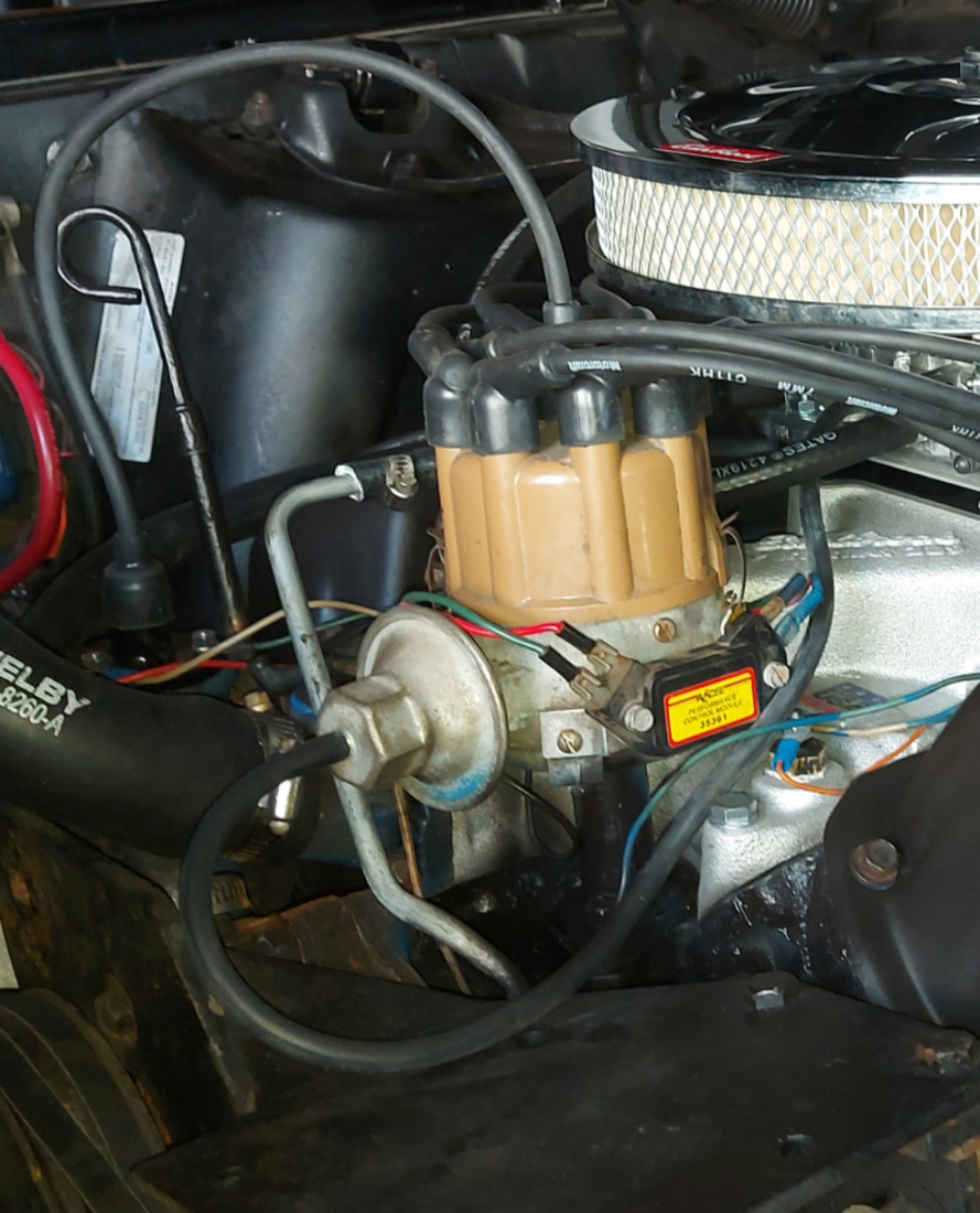

Hier mit den alten elektronischen Zündung und der neuen mechanischen Zündung
- Nachher
- 20200816_214719.jpg (795.93 KiB) 1185 mal betrachtet
- Vorher
- 20200816_214748.jpg (813.98 KiB) 1185 mal betrachtet

Ich gehe davon aus das das 1. Bild der neu Zustand ist.
Dann!
hol dir die Petronix und schließe sie an wie im Wiki Bereich beschrieben.
Sonst finde ich jetzt alles ganz ordentlich. Zwar sitzt nicht alles am richtigen Platz, aber das ist nach 50+ Jahen nicht ungewöhnlich..

Egal... ist ja nun geschehen. Ferndiagnosen sind immer schwierig, aber Du könntest, wie vorher gesagt mit einem el. Zündmodul anfangen. Ist eine sehr gute Optimierung für die originalen Zündanlagen.
Die Alte mit dem Accel Modul hätte es aber wahrscheinlich auch getan. Ist halt ein wenig Bastelei....
