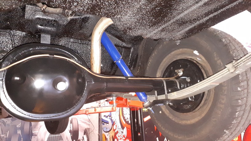

Hallo Roy, du musst noch prüfen ob in der Hinterachse ausreichend Achsöl drin ist. Sonst läuft das Diff über kurz oder lang heiß. Unserer hatte kein Öl mehr.
Ist keine grosse Sache. Dafür musst du die Schraube im Zentralen Achsgehäuse raus nehmen. Das Öl soll bis zur Kante stehen.
Liebe Grüße Kai
Liebe Grüße Kai
