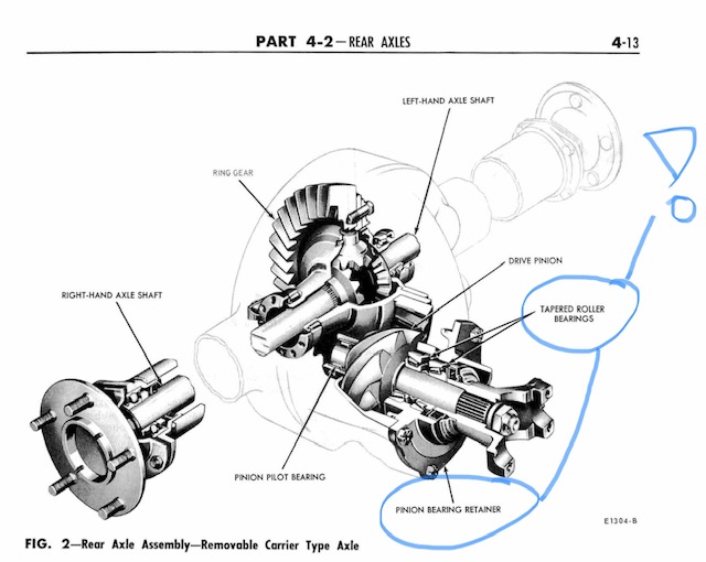

Ich werde mal nachsehen ob der Drive Pinion Shaft Spiel hat...
Roy
Beiträge: 5791
-) 1993 Mercedes w124 500E
Re: Geräusche Differential Hinterachse
dein pinion housing ist nicht angeschraubt!!
ERGO DESSEN WIRD AUCH DEIN KEGEL- UND TELLERRRAD IM ARSCH SEIN!
das ding kannst du nach meiner meinung schwer retten.
das sollte schnellstens revidiert werden bzw getauscht werden.

bei 3:48 - 3:52 sieht man das die unterste pinion housing schraube rausgedreht ist.
das was du da machst ist LEBENSGEFÄHRLICH!
hör bitte SOFORT damit auf und bring das auto zu jemand der sich auskennt.
