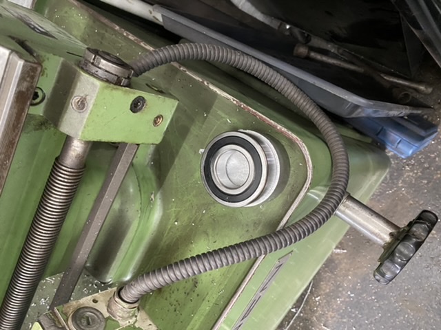

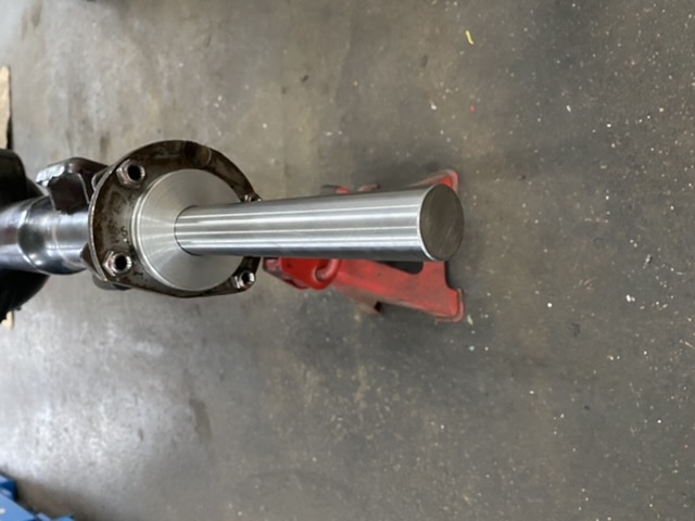

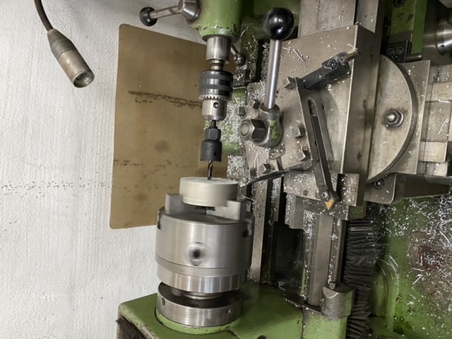

- Beiträge: 5937
Re: bad vibrations!!
Hallo liebe Leute
Die achse ist gerade und ich bin mit meinem Latein am ende.
Ich werde die blattfederaugen umpressen und eine Beilagscheibe einschweißen lassen.
Wenns dann noch immer vibriert scheiss ich langsam drauf und zünde dieses drecksauto an!
