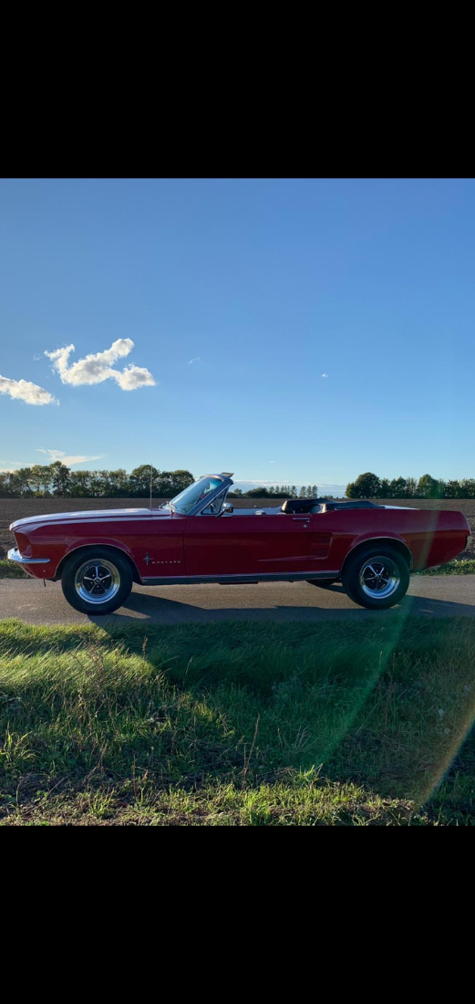

Moin moin..... also im Alter fängt wohl jeder Arsch an zu hängen.,doch zum Glück kann man das beim Auto beheben!! 5 lagige Blattfedern und 1 Zoll längere Schäkel haben das Problem bei meinem Wagen behoben und ich finde es sieht super aus. LG
- Screenshot_2020-10-12-18-17-22-646_com.miui.gallery.jpg (321.96 KiB) 675 mal betrachtet

Hi Christoph,
sieht schon etwas nach Offroad aus.

Also Christoph,
der rote Schlitten steht schon super da, aber für mich kommt er hinten zu hoch raus.
Aber Deine/Eure Werte haben mir echt bei der Entscheidung geholfen. Ich werde mir 1 zu 1 Ersatz der vierlagigen Federn holen, und dazu die Gummidämpfer. Hoffe so auf plus 1 bis 1,5 cm.
Dirk
