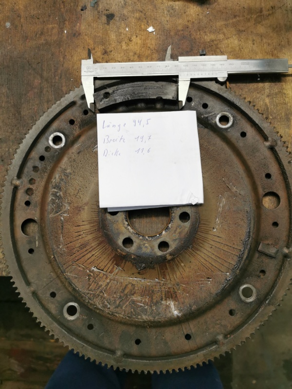

gestern habe dich das Getriebe ohne Wandler wieder montiert. Es war schon recht spannend den Motor zu starten. Was soll ich euch schreiben. Na klar, er vibriert noch. Vermutlich etwas weniger.
Könnt ihr bitte nochmal einen Blick auf die Bilder werfen. Für mich sollte das schon eine 28 oz Flexplate sein. Ich habe die Flexplate mit der Anschraubfläche auf eine ebene Platte gelegt und mit dem Messschieber die Höhe des Zahnkranz zur ebenen Platte gemessen. Ich hatte ca. 1,8mm Unterschied zwischen der höchsten und der niedrigsten Position.Ist das viel oder ist das normal :?:
Ich muss wohl erstmal eine neue Flexplate besorgen. Ich finde die alte zwar unauffällig aber es muss ja weiter gehen……
Getriebe raus, neue Flexplate rein und Getriebe wieder montieren.

Ich habe meine Flexplate vom 289er, Bj 67er fotografiert.
67er Flexplate
67er Flexplate
Vielleicht ist es ja hilfreich.

Moin Harald,
das lässt mich ja auf ein falsches Gewicht meiner Flexplate hoffen. Vom Volumen her liegt dein Gewicht bei 21,6 Kubikzentimeter und meins bei gerade mal 13,6 Kubikzentimeter. Danke für das Bild.

Aus der Ferne würde ich sagen, Du hast eine 50 OZ Flexplate verbaut....

Mein Volumen beträgt leider 19,8 Kubikzentimeter. Die mit weißem Eddingstift geschriebene Zahl ist eine 19 keine 13 . Somit ist der Unterschied zu Haralds Flexplate leider nicht mehr so groß :evil:
