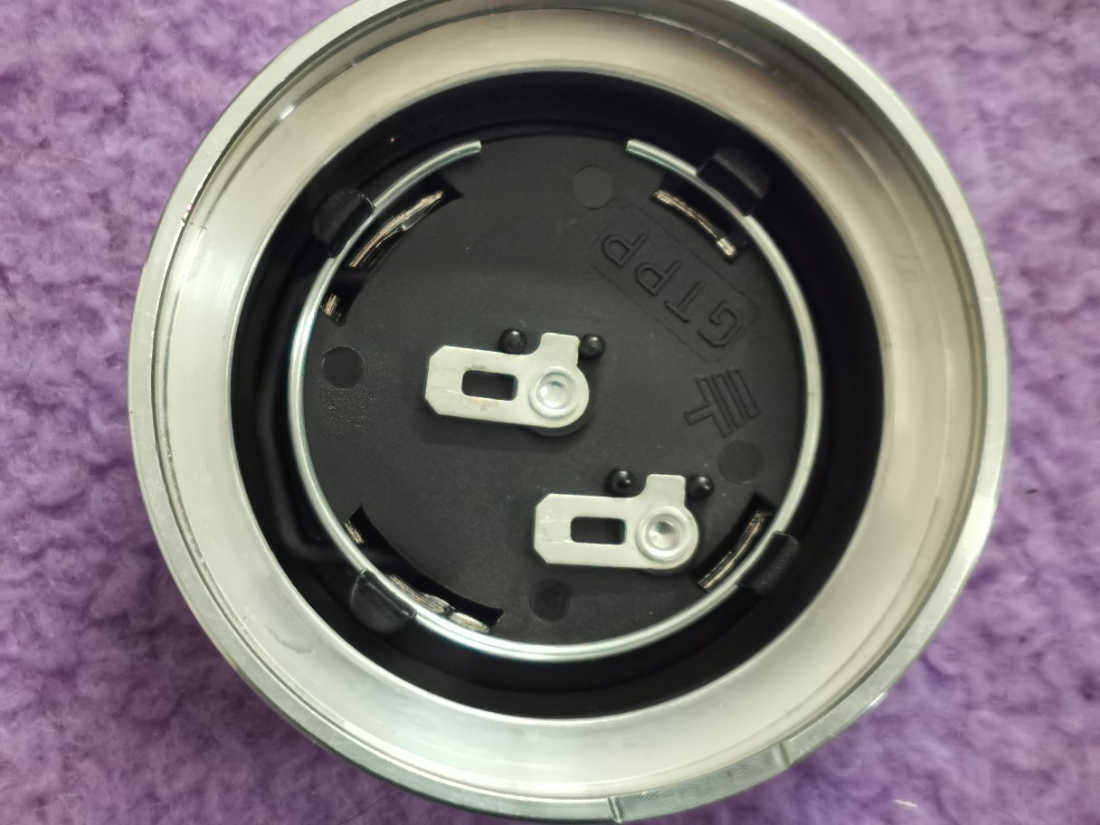

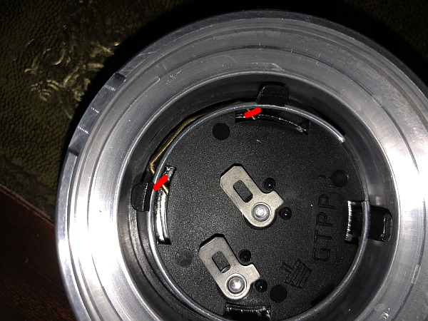

Ich habe den Knopf mal komplett auseinander genommen und mir mal im inneren die Feder angeschaut.
Wenn man es abschneidet besteht aber die Gefahr das es im inneren verrutschen kann.
Ich werde mal versuchen über den Metallbügel der nach außen steht einen Schrumpfschlauch zu schieben , dann brauch ich nichts abschneiden und die Gefahr das er sich verschiebt ist dann auch nicht mehr und Isoliert ist er ja dann auch.
Ich schau mal ob ich heute Abend dazu komme , wenn es klappt hat mach auch Bilder und stelle sie ein ich denke es gibt noch mehr mit dem selben Problem.

So hab ich es jetzt gelöst.
Ich denke die Lösung ist auch nicht schlecht.
Anbei noch die Bilder so kann jeder auch mal sehen wie es innen im Hupenknopf aussieht.

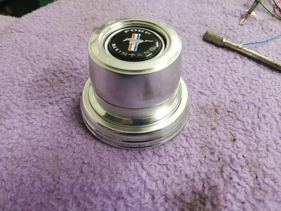

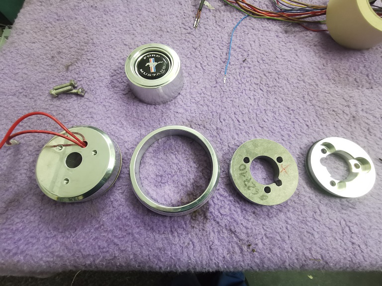

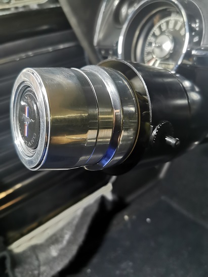

Hey hier mal meine Lösung um die Lenksäule nicht abzuschneiden.
Ich habe mir einen Adapter aus 12mm Alu gebaut.
Diesen habe ich direkt zwischen Hupenknopf und Lenkrad geschraubt.
Er ist recht unauffällig und optisch absolut stimmig zum Rest.
Vielleicht kann ja der ein oder andere was damit anfangen.
