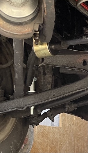

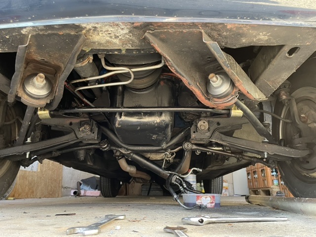

war grad nochmal dort und hab nochmal geschaut und ein paar Bilder gemacht.
Also schleifen tut nichts, es ist nur wie gesagt auf der rechten Seite gut knapp.
Möglich, dass der Stabi nich original ist und der Originale ne stärke Biegung hat und damit weiter von den Zugstreben wegkommt.
Vll sieht ja noch jmd irgendwas auf den folgenden Bildern.

Re: Koppelstangen und Schubstangen zu nah??
vergleich auch mal die Exzenter-Scheiben an den LCAs, am inneren Befestigungspunkt. "Soll das so sein?"
In Fahrtrichtung rechts sieht die Scheibe auf dem letzten Bild etwas verbogen aus.
Ggf. lässt sich die Position des LCA mit einer anderen Exzenter-Scheibe und veränderten Einstellung so verändern, dass Du mehr Platz bekommst.
Natürlich wäre danach das Fahrwerk neu zu vermessen.
Hierbei dann u.U. auch über die Verwendung von Shims am UCA nachdenken.
André
André
