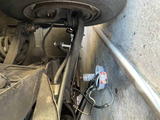

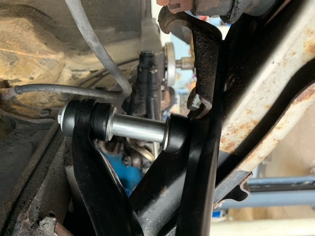

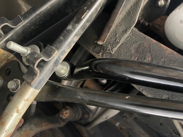

Tag zusammen,
ich hab bei mir die verschlissenen Koppelstangen ersetzt, die Schubstangen ausgebaut, geschliffen und lackiert und dann mit frischen Gummis wieder eingebaut. Die Stabilagerungen sind auch neu.

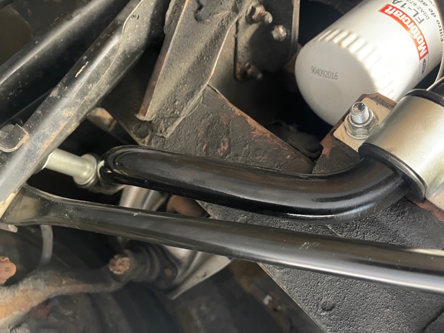

Jetzt hab ich mir das Ganze ma angeschaut als es fertig war und ich glaube der Stabi und die Schubstangen sind viel zu nah beinander.
Erster Gedanke: Vorher waren 68er Koppelstangen in meinem 67er verbaut, die sind länger. Da der QL und die Schubstange aber von nem 67er sind, hab ich wieder 67er Koppelstangen rein. Stabi weis ich ehrlich gesagt nich, ob 67 o. 68.
Zweiter Gedanke: Die Stabilager von Scott Drake, die mir bei RSB für nen 67er verkauft wurden sind breiter und dicker, daher kommt der Stabi auch weiter runter.
Was meint ihr dazu?
Bilder anbei und vielen Dank schonma für Eure Antworten. :)
Jap den Bremsschlauch Fahrichtung rechts hab ich gesehen, wird noch geändert. :D
Viele Grüße vom Marc ;)

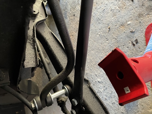

Stabil falsch rum!?
Beiträge: 3557
Re: Koppelstangen und Schubstangen zu nah??
So sitzt der an meinen 68er.
Ein älteres Bild
Sicher das es der richtige ist?

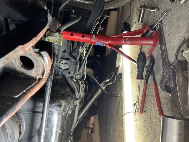

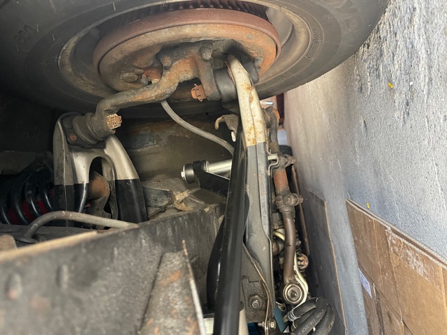

Beitrag von DrWhoMustang66 »

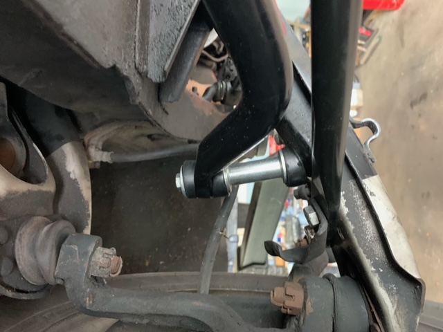

Bei meinem gehts auch knapp her, aber berühren tut sich da nix...
Hier Bilder (ausgefederter Zustand)
Roy
DrWhoMustang66
Beiträge: 498
Wohnort: Oberallgäu
...so war jetzt noch schnell in meiner Garage und hab ein paar Bilder gemacht...
eingefederter Zustand:
Roy

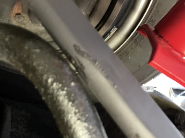

An der Stelle ist es oftmals eng, aber das sieht schon aus als würde es schleifen.
Sind die Zugstreben eventuell krumm? Ist der Stabi original?
Du könntest bei der Koppelstange vielleicht einfach das "Röhrchen" in der Mitte etwas verlängern,
dann kommt der Stabi weiter rauf.
Patrick

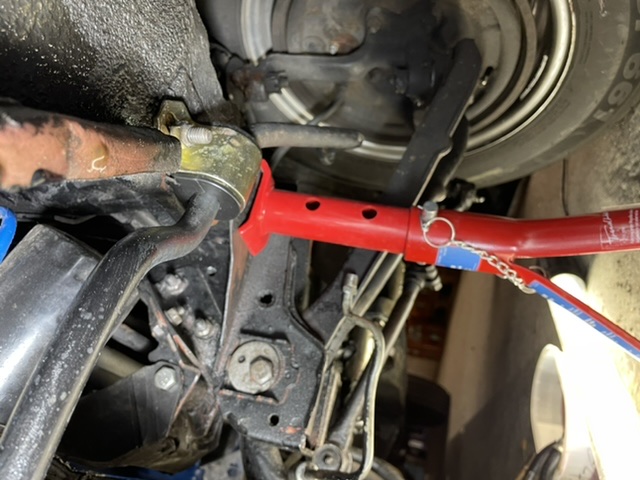

Moin,
danke für die vielen Rückmeldungen und Bilder. :)
Hmm, wenn ich mir die anderen Bilder so anschaue würde ich behaupten der Stabi sitzt richtig herum.
Die QL haben 4 Löcher für die Zugstrebenbefestigung, sprich links rechts verbaubar, daher mein Gedanke es seien 67er.
Die Koppelstangen sind neu für nen 67er.
Die Zugstrebe ist gerade, wie beim 67er
(Fahrtrichtung rechts war sie noch perfekt gerade, links musste ich etwas gerade biegen, da ist jetzt allerdings auch gerade mehr Platz, also scheint es daran auch nich zu liegen)
Das einzig mögliche wäre jetzt, dass der Stabi der Falsche ist. Auf den ersten Blick sieht er für mich jedoch richtig aus.
Hülsen könnte ich längere drauf machen, aber geh ich dann nicht eher dem Problem aus dem Weg, anstatt es zu lösen? :( :)

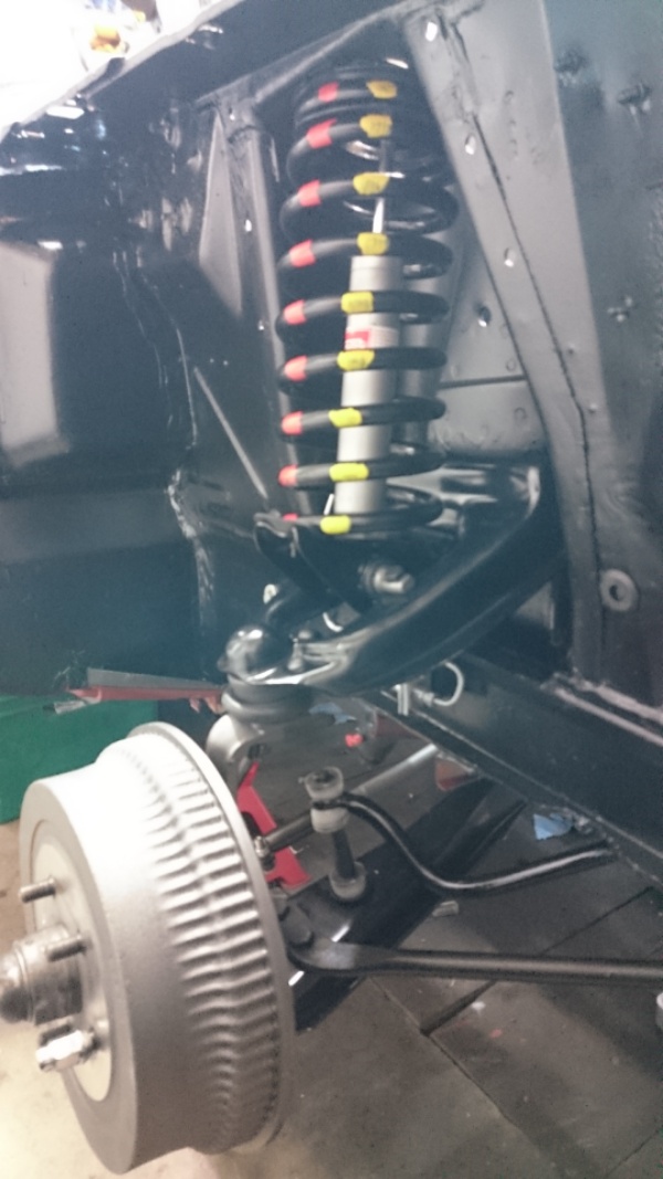

Anbei noch paar Bilder, u.a. vor dem Ausbau.
Der Stabi sieht bei Euch doch etwas anders aus.
