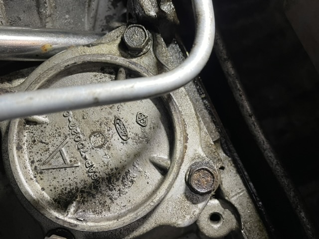

Habe heute das Auto auf eine Grube von unten gesehen. Und u.a. dieses Bild gemacht. Ich werde zusammen mit einem Bekannten der jahrzehnte lange Us Car erfahrung hat das Getriebe komplett überholen. Bin mir hetzt sicher das es sich um ein C4 handelt. Habt ihr eine empfehlung bzgl. Wandler - verbaut ist ein 302er mit etwas schärferer Nocke, Edelbrock performer spinne & gaser und hooker fächerkrümmer. Bräuchte Tips für den überholsatz sowie den Wandler. Bestellen würde ich bei Summit oder Velocity.

Re: Erfahrungen Oldschool Customs
HI,
was für ein Problem gibt es mit dem Wandler?
Baut auseinander dann die Teile checken und danach bestellen was benötigt wird.
Und wenn du weiterhin hier mit Bilder postet können wir alle helfen.
Theo
ps: ich kenne diese Getriebe ganz gut.
Theo
