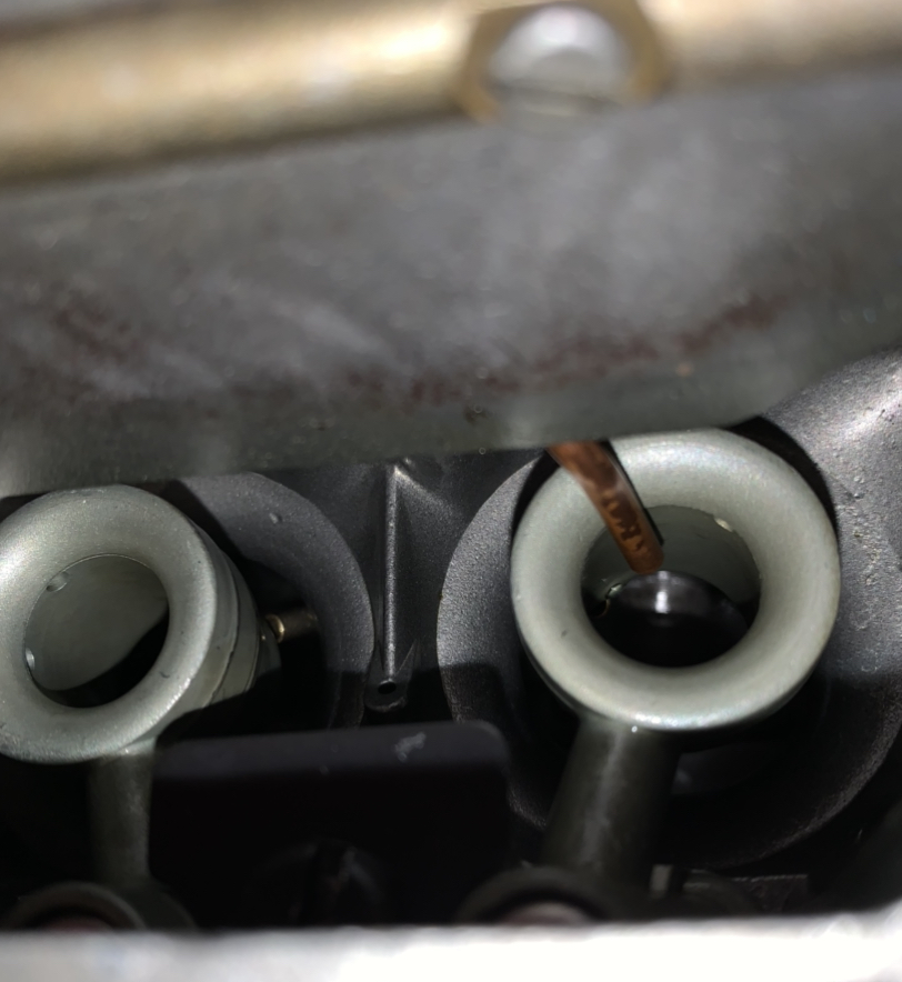

Passt die Position des pick up tubes, oder müsste das mittiger im Luftstrohm liegen?
