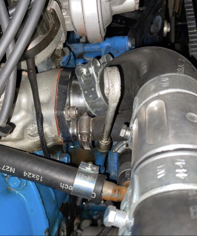

Ich war auf der Suche nach einem Leck im Kühlkreislauf und habe kürzlich folgendes entdeckt. -siehe Foto-
Man achte auf den See Unterhalb des Gehäuses.
Nun weiß ich, dass ich nicht mit Dichtmaterial experimentieren muss und bestelle das empfohlene Teil und hoffe, dass es damit gut ist...
Frage als noch Nichtschrauber: bekomme ich das Dichtmaterial leicht ab oder muss ich etwas beachten?
Özgür

Sollte mittelmäßig gut abgehen, Schaber, Cutter/Teppichmesserklinge, vorsichtig abschaben.
Nicht ins Aluminum hacken, die feinen Reste mit Schleifflies abziehen.
