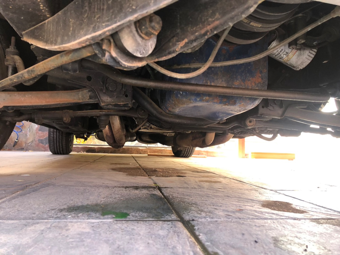

hallo,

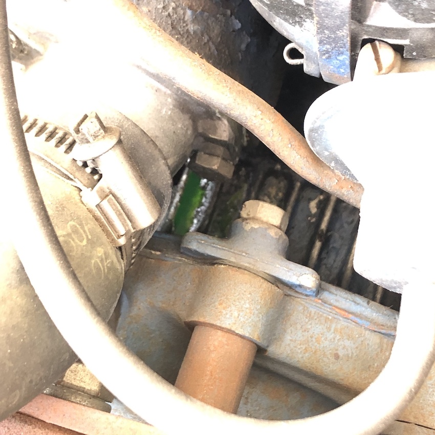

neulich hatte ich eine grüne Pfütze unter dem Auto. Ich habe den Verschluss vom Kühler aufgeschraubt und sehe keine Flüssigkeit mehr drin. Die Flüssigkeit scheint dort ausgetreten zu sein wo der Schlauch vom Kühler am Motorblock befestigt ist.
Ich habe einen Termin für die Werkstatt. Die ist ist 4 km von hier. Sollte ich so überhaupt dahin fahren?
Daher überlege ich den Schlauch selbst zu ersetzen. Ich habe alles an Werkzeug. Mehr als Autoradio einbauen oder Batterie wechseln habe ich aber noch nie gemacht. Ich habe das Werkzeug, aber keine Ahnung ;) Was wäre dein Rat für mich?
ahja, unter dem Auto ist auch eine ältere Pfütze auf Höhe des Getriebes. Daher würde ich die Werkstatt mindestens darauf schon lassen.
schönen Gruss,
Marcus

Naja, wenn Du von oben keine Flüssigkeit mehr siehst, heißt es nicht das Keine mehr drin ist.....
Dann wäre wohl auch die Pfütze unter dem Wagen größer.
Kippe etwas Wasser nach, ca. 1cm bis über die Kühlrippen und dann kommst Du problemlos zur Werkstatt.
Gruß Lutz

Also wenn ich das eine Bild so anschaue würde ich sagen das er hinten an der WAPU irgendwo Wasser verliert sollte es unten am Schlauch sein müsstest du es ja sehen können.
Aber füll doch mal Wasser auf dann siehst du mal wieviel es überhaupt ist.
Und dementsprechend kannst du dann weiter vorgehen.

Erstmal alles trockenlegen und reinigen. dann wie schon beschreiben Kühlflüssigkeit nachfüllen und schauen, wo die Undichtigkeit ist. Die Stelle auf dem Steuerkettengehäuse ist bekannt. Evtl. die Schelle an den Schläuchen, evtl. die Dichtung an der Wapu oder Steuerkettengehäuse, oder..... :?: Aus der Ferne sehen wir weniger als Du.

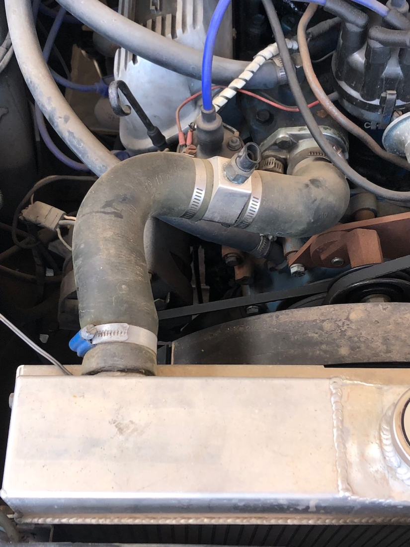

Ich tippe darauf das entweder der Schlauch nicht richtig auf dem Thermostatgehäuse sitzt oder das Thermostatgehäuse selbst nicht mehr dicht ist. Aus der Erfahrung heraus tendiere ich zum Gehäuse.
Kann man easy alleine machen. Dafür muss aber die Kühlflüssigkeit raus.
Wenn du das nicht selbst machen willst, einfach Kühlflüssigkeit nachfüllen und ab in die Werkstatt.

Hi, ja sieht für mich auch nach Thermostatgehäuse aus. Also Dichtung neu, Thermostat zur sicherheit auch gleich mitmachen 195 er denke ich bei dem Kühler richtig oder besser noch einen 190er vom Landrover ( steht hier irgendwo im Forum). Und bitte kein grünen Frostschutz mehr.
Alukühler = blau.
