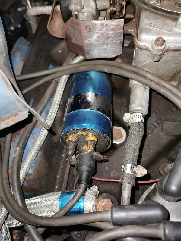

Die Zündspule ist zwar auf dem Motorblock verbaut, was mMn suboptimal ist. ABER das Ding hängt seit 50 Jahren dort. Bisher hat es an der Position gut funktioniert, selbst im heißen LA.

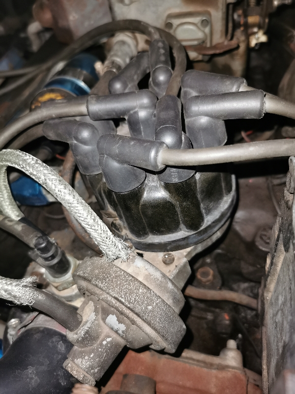

zur Pertronix.
Wieviele dünne Kabel kommen aud dem Zündverteiler.
1= Kontaktzündung
2= Elektronisches Zündmodul ( z.B. Pertronix)
Wenn 2. wo gehen die Kabel hin?
Gruss Marc

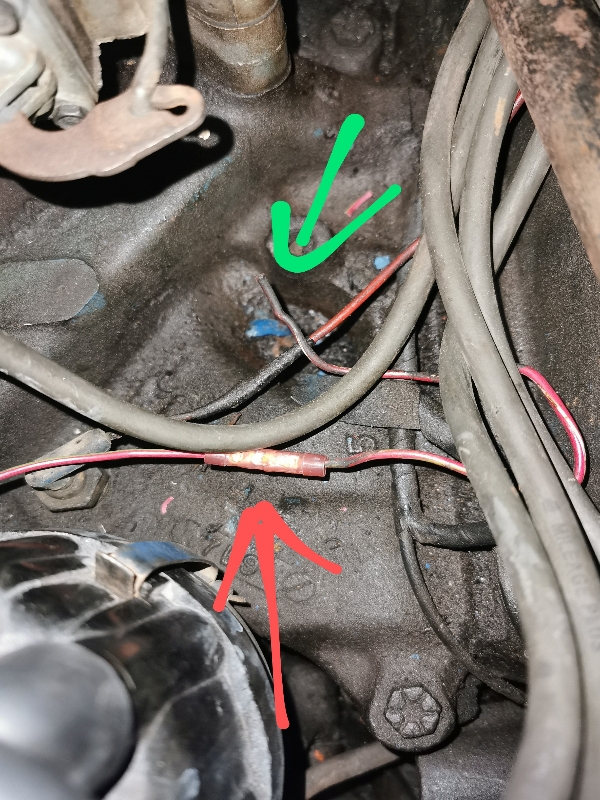

Hier habe ich mal paar Bilder gemacht.
Bei dem einen hab ich heute das Kabel (roter Pfeil) neu verpresst. Was kurz vorm abreißen. Das andere Kabel (grüner Pfeil) hier schon so da rum... :shock:
Gruß Martin

Beantwortet aber leider nicht meine Frage.
So wie es aussieht hast du eine Kontaktzündung mit Pronlemen. ( vielleicht...Kondensator, Kontakte, Spule, Kabel, Kerzen ect.)
Also Zündspule neu, Pertronix Kaufen und Relaissteuerung rein, Finger und Kappe neu Kabel neu und Kerzen Ngk Wr5.

Das mit der Zündspule mag dir merkwürdig vorkommen, die Ingenieure waren aber nicht dumm, so liegt sie genau im Luftstrom vom Kühlerventilator, die Probleme könnten auftauchen wenn du auf Elektrolüfter umbaust dann wird sie vom Motor gebraten.

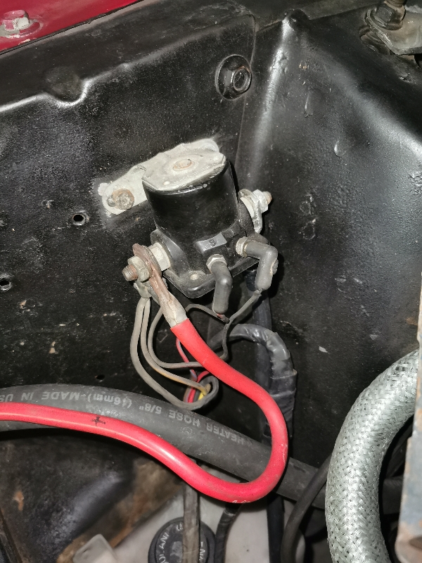

Sepp/Martin/neuerdings-auch-Maik, kannst du mir bitte das letzte Bild nochmal erklären?
1. Zeigen die beiden Pfeile auf dasselbe Kabel, oder sind das zwei verschiedene Kabel, die nur zusammen in dem schwarzen Mantel liegen?
2. Wenn Letzteres: Ich nehme mal an, dass das frisch verpresste Kabel zur Zündspule führt. Wie viel Spannung liegt an diesem Kabel, wenn du die Zündung einschaltest?
Und nur nochmal zur Sicherheit: Wenn du jetzt wieder eine geladene Batterie im Auto hast, zieh die Kabel von den kleinen Polen des Starterrelais ab.
