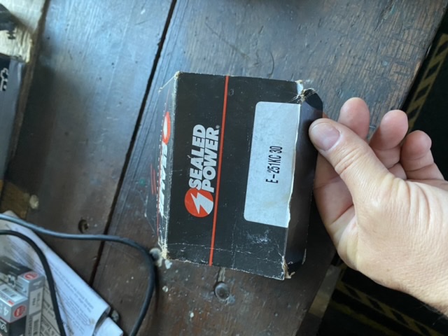

welche Ringe hast du verbaut und was steht evtl im Beipackzettel? mir scheint der gap zu wenig, kommt aber natürlich auf die Herstellervorgaben an.

Ich habe die hier verbaut und laut Recherche ist 0.018-0.020“ korrekt.70lime met hat geschrieben:welche Ringe hast du verbaut und was steht evtl im Beipackzettel? mir scheint der gap zu wenig, kommt aber natürlich auf die Herstellervorgaben an.

ja, was ich meine ist, wenn die grossen Zahlen für inch sind und die kleinen auf der Füllerlehre für mm dann passt alles perfekt. Ist im ersten Moment nicht ganz ersichtlich für mich, so kann ich mir das nur erklären. Da die Kolben sich nicht denen reicht es. 0,2mm wäre eng

Ich sage das nur ungern, aber .020" Ringgap bei den Kolben ist sehr stramm. Es sind Hypo Kolben, die brauchen auf dem Topring gut 40% mehr als Original. Ford sagt zwischen .016 - .020.
Von .016 ausgehend brauchst du rund .023" auf dem Topring, gehe sicherheitshalber auf .025".
Zu enges Ringgap kann böse enden......
schön, dass der Aufbau voranschreitet.

Danke für den Input Bastian.Wildlife68 hat geschrieben:Abudi,
Ich schaue es mir nochmal an und feile zur not nach.

Die Kolben sind zwar hypereutectic, aber laut Sealed Power können sie mit dem Standard Ringap gefahren werden. Die H273CP habe ich auch.

Welchen ring gap hast du eingestellt?DukeLC4 hat geschrieben:Die Kolben sind zwar hypereutectic, aber laut Sealed Power können sie mit dem Standard Ringap gefahren werden. Die H273CP habe ich auch.
