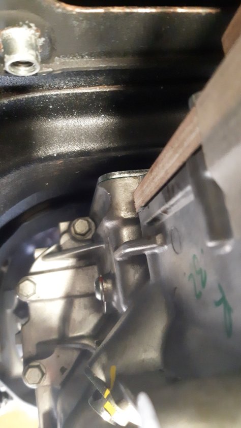

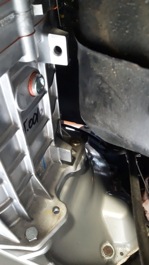

DIe Kurbelwelle ist mittlerweile auch um 30 mm gekürzt - die wird mir ich am Samstag in Worms beim Stammtisch in die Hand gedrückt. - damit das wegen dem längeren Getriebe passt.
Nächste Woche noch SChwungscheibe , Kupplung und Drumrumzeugls fertigmachen - und sofern der Beruf mich nicht in die Welt hinausführt kann ichs bis Ostern schaffen zu rollen.... ah, Tachowelle tauschen...
obenrum am Tunnel gehts, die Engstelle ist die Traversenverstärkung. seitlich sind nur die hinteren Nasen/Laschen am Getriebe im Weg - die fräs ich weg, die brauchts nur zum Hochheben mit dem passenden Lupfgerät - was ich eh nicht hab und man nicht braucht.

Re: TKX 5 Gang Umbau
Hallo Namensvetter,
hatte genau das selbe Problem mit dem TKX Schalter, stößt recht am Schalterausschnitt an. Musste bei mir ca. 2,5 cm wegschneiden. Dann passte es. Du solltest mit Deinem Shifter in Serienproduktion gehen!
Die Getriebetraverse von Modern Driveline passte perfekt.
Nach der Einlaufphase von ca. 500-1000km nehme ich auch das Zepf-Öl.
"DIe Kurbelwelle ist mittlerweile auch um 30 mm gekürzt" ??? Du meinst hoffentlich die Kardanwelle!
Gruß Ralf
ralfmann hat geschrieben: ↑Do 30. Mär 2023, 16:55 Hallo Namensvetter,
Gruß Ralf
Kardan, freilich.
Frage: 2,5cm nur? Aber bevor ich mich wundere: auf welchen Antrieb in welcher Karosse bezieht sich das?
