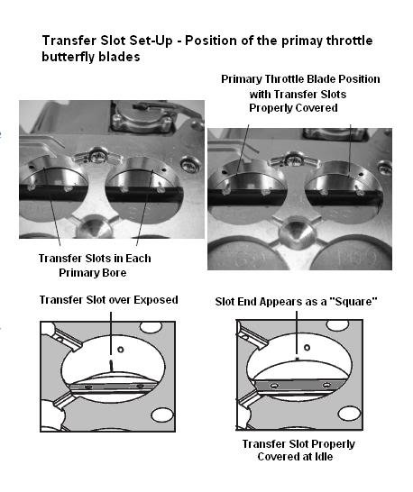

1) transfer slot checken..sollte quadratisch sein
2) leerlaufgemisch auf 1,5 Umdrehungen rausdrehen
3) starten und schauen ob er läuft..wenn er läuft finger auf der Verteilerunterdruckzapfen am vergaser legen.
zieht er dort an deinem finger ist der transfer slot zu gross.
4) zieht er dort keine Luft und läuft schlecht die Zündung entsprechen auf 10-12° einstellen.
5) kontrolle wie bei Punkt 3 nochmal machen.
6) schlauch vom Verteiler anschliessen und zustöpseln
7) den motor im aufgewärmten zustand dann auf 3000 rpm drehen und ZZP messen. sollte bei 30-34° sein.
8) dann sollte die Zündung gut eingestellt sein....viel erfolg
lg abudi

Hier habe ich noch ein ganz gutes Bild zu "transfer slots" gefunden:
Vergaser
Transfer Slots
Unterdruck über Drosselklappe, ported vacuum
Leerlauf, Leerlaufeinstellung, Leerlaufgemisch
Verteiler
Zündzeitpunkt, maximale Fliehkraftverstellung, Drehzahl
Eiertanz
Finger im Lüfter
