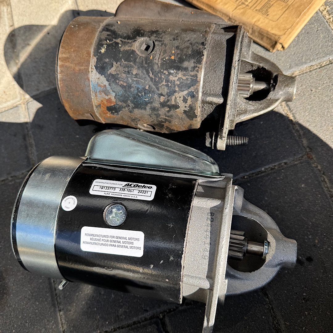

torf hat geschrieben: Mo 21. Okt 2024, 11:22 Warum wurde der Anlasser getauscht?
Weil das Ritzel m.E. nicht mehr so gut aussah und der Anlasser auch teilweise nachlief.

Ich glaube das es der starter ist. Die zähne sehen enger gesetzt aus gegenüber dem originalen.
Vielleicht ist auch der kranz am starter zu weit drinnen und läuft mit.
Lg abudi

Einfach den Anlasser wechseln und Du hast die Antwort.
Den alten kannst Du auch reinigen und das Ritzel tauschen - dann läuft der wieder.

Hi, wenn es der richtige Anlasser zu deinem Getriebe ist, kannst du erstmal nichts falsch machen.
Allerdings sind die überholten Anlasser schonmal fehlerhaft, daher meine Vermutung, dass das Ritzel beim Beschleunigen gegen den Starterkranz rutscht und diese metallischen Geräusche erzeugt.
Motor- und Getriebelager würde ich erstmal ausschließen, dein Lüfterflügel kann nirgends schleifen, hast ja keinen Fan-Shroud montiert.
