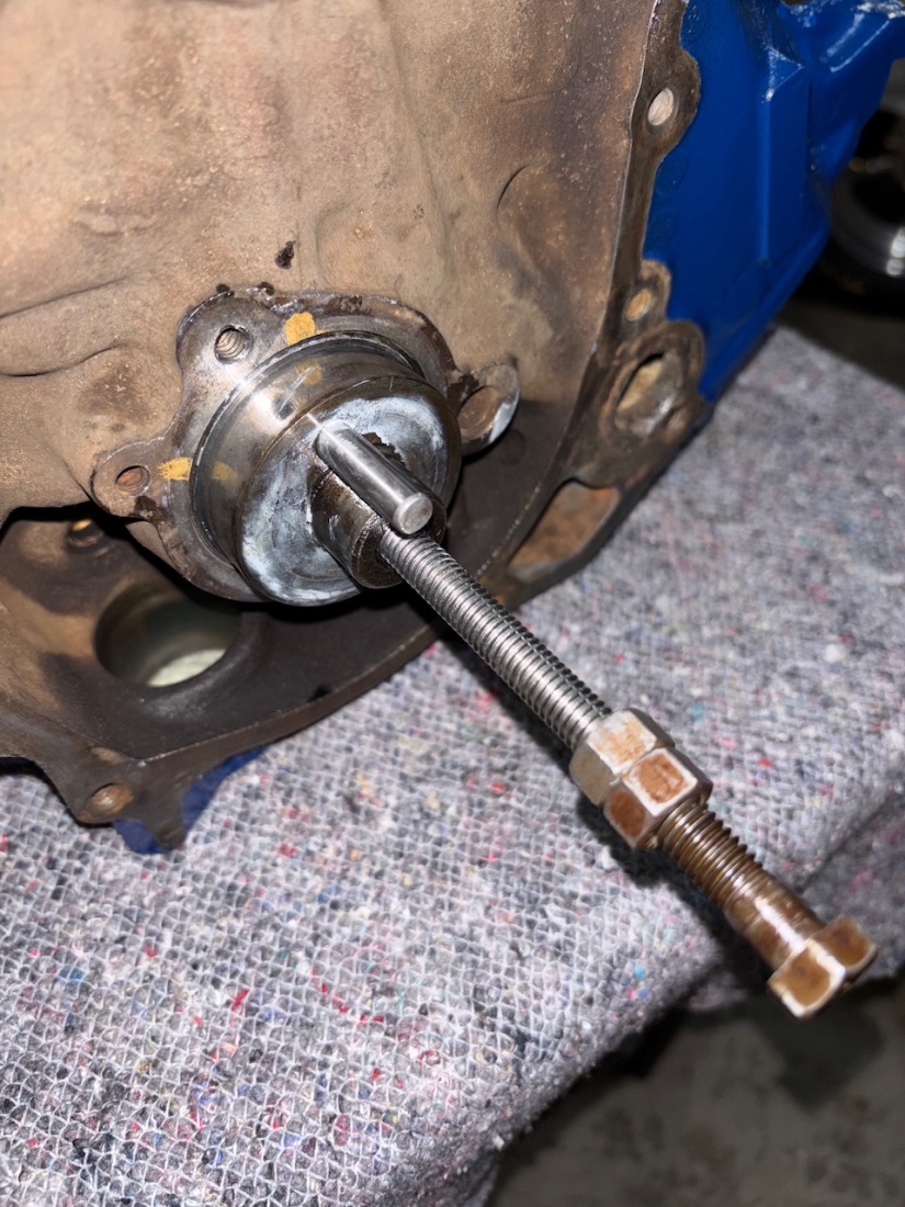

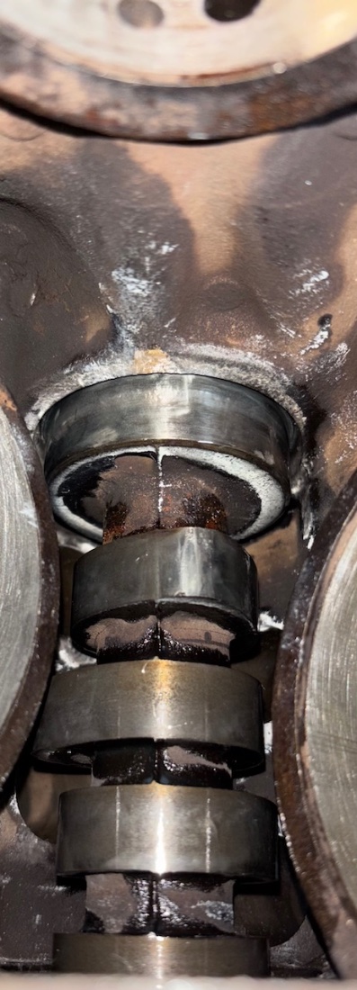

Mittlerweile sind die neuen Lager angekommen und ich habe mich an den zweiten Versuch begeben. Um es schnell und unkompliziert zu sagen: es klappt wieder nicht! Selbes Problem. Ich bekomme die NW einfach nicht bis ins letzte Lager rein.
Ich hab alles kontrolliert. Die Lager sind i.O. Und zwar sowohl die im Block, als auch die der NW selbst. Vor dem Einbau habe ich auf dem Tisch auch jedes Lager einfach auf seine Lagerstelle der NW geschoben. Keinerlei Probleme, alles passt. Nur passt es im Block nicht mehr.
Der Motor liegt grade auf dem Tisch, also konnte ich auch „andersherum“ prüfen. Also NW geht von hinten auch durch das letzte Lager durch wie es soll.
Ich steh auf dem Schlauch… die NW ist die alte und mit den alten Lagern gabs keine Probleme.
