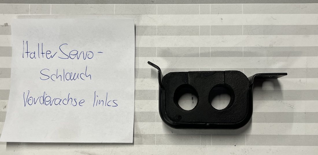

Hallo, hier die Bilder und Maße...
Diesen Halter haben ich doppelt, da mit einem Konvolut gekauft.
Den gibt's glaube ich nicht einzeln, oder?
Halter Servo Leitung (7).JPG (80.49 KiB) 1147 mal betrachtet

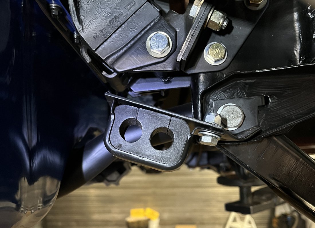

Der Halter wie er an der Vorderachse beim 66er mit originaler Servo verbaut ist
Halter Servo Leitung (3).JPG (155.07 KiB) 1147 mal betrachtet

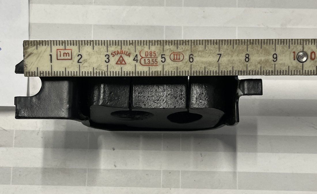

Hier die Maße des Dorns, zum Einhängen auf der einen Seite und der Bohrung auf der anderen Seite
Halter Servo Leitung (2).JPG (115.44 KiB) 1147 mal betrachtet
Halter Servo Leitung (6).JPG (136.12 KiB) 1147 mal betrachtet
Die beiden Öffnungen des Gummis haben einen Durchmesser von ca.16,5mm, die zugehörigen beiden Schläuche der Servo, die dort durchgeführt werden haben ca.17mm.
Der Gummi meines Halters ist nicht mehr der schönste, ließe sich aber noch verwenden.

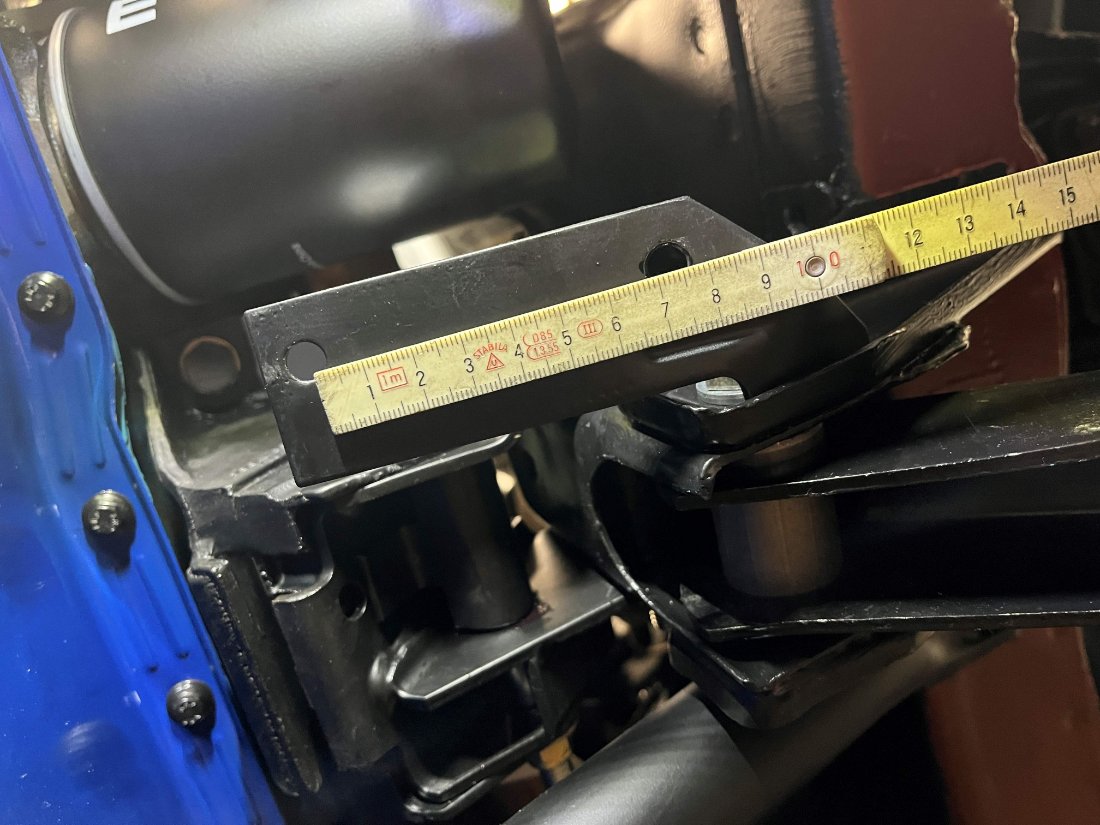

Abstand Mitte-Bohrungen ca 75-80mm (hatte den derzeitigen Halter nicht enfernt voerst !)
Schlauch 24mm mit Wellrohr-Mantel (wird aber ohne durchgeführt im Gummiblock !)
Beste Grüße Heiko

Schlauch ohne Wellrohrmantel hat D18mm..

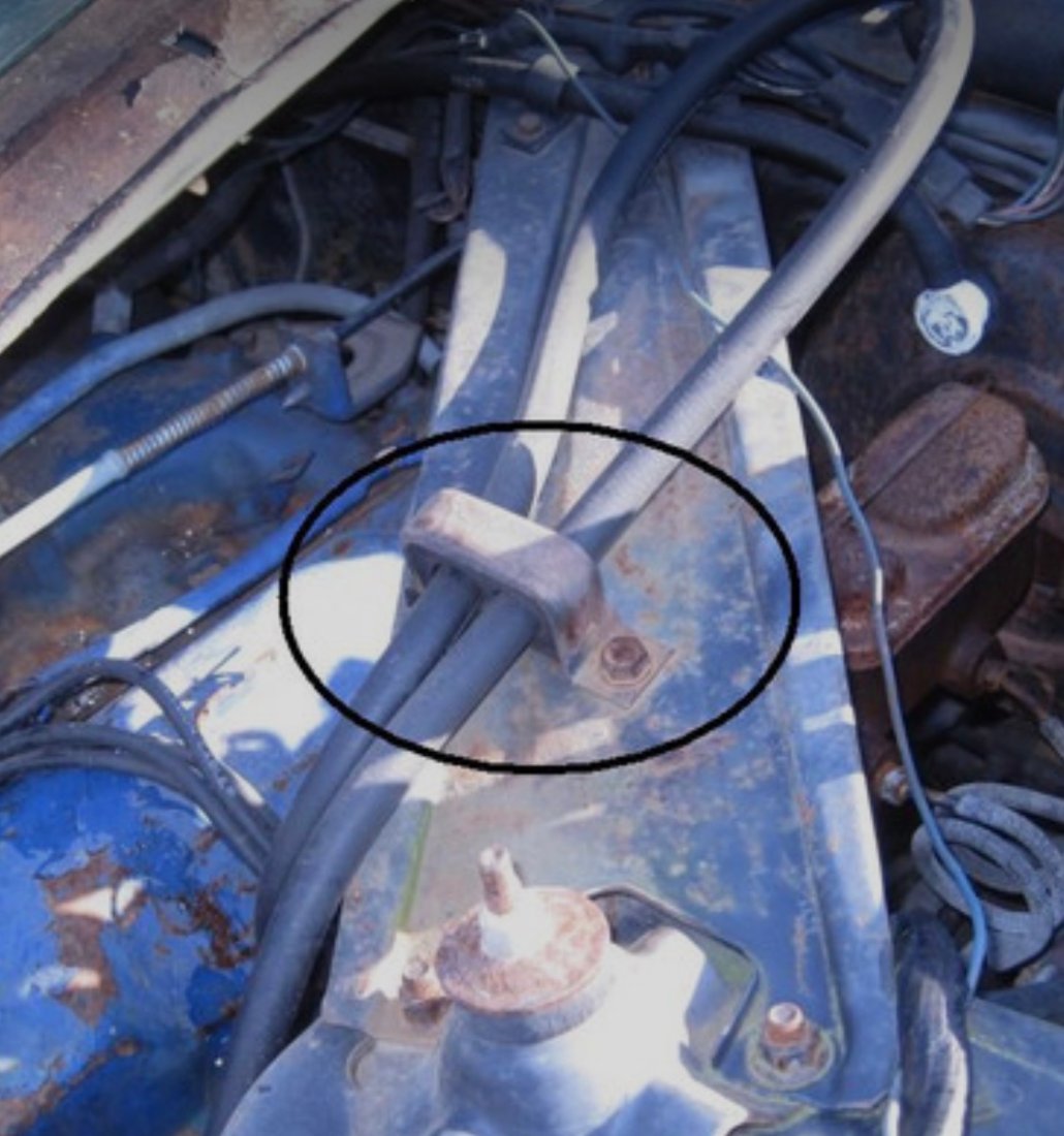

Hier noch mal ein Foto aus dem www, wie es bei Dir verbaut wäre.
Wenn auch nicht so sauber wie deiner... :lol:
Der Halter muss zur Montage der Schraube etwas zusammengedrückt werden.
Damit sitzt er unter Vorspannung und wackelt nach dem festziehen auch nicht, so ist es an meiner Vorderachse auch ;)
Der Halter ist bereits aufgearbeitet, glasperlgestrahlt, mit Ovagrundol grundiert und schwarz lackiert, ebenso wie die an meinem Auto verbauten Teile.
Aber je nachdem welche Oberfläche Du bevorzugst, kannst Du ihn natürlich nochmanl neu strahlen und ggf. pulverbeschichten.
Den Gummiblock würde ich Dir mitschicken, damit kannst Du ja vor dem endgültigen Einbau schauen wie das passt.
