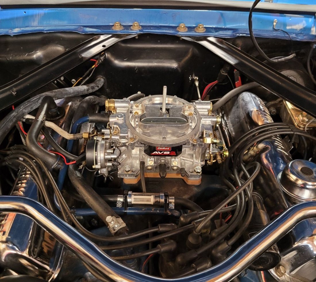

puh mit den glasfilter würde ich keinen meter fahren
