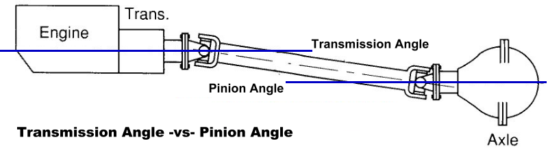

Re: Umbau von C4 auf AOD Probleme mit der Flexplate
Stimmt den der Winkel vom Antriebsstrang?
@schraubaer2
Danke und Sorry ,
ich habe ganz vergessen zu schreiben, das die Vibrationen schon im Stand auf N und P sind.
Ich vermute ein Problem mit der Flexplate. Lt. Google soll die evtl. doch nicht so richtig passen. Werde weiter suchen und informieren.
