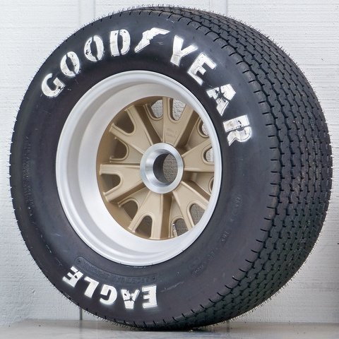

Die 255 waren Goodyear Eagle VR Reifen (Corvette), keine Yokohamas..waren beim Verkauf sehr begehrt, die 10" Felgen leider nicht (Tonne).
225/14 HR hatte ich hinten auch mal auf 7" Felgen, paßte am besten und gibt in der Tat den bulkigen Eindruck..
Leider hatte damals keiner ein Gutachten dafür, aber die 225/15 sind sicher einfacher und gängig.
Vorne 215 machte ohne Servolenkung schon einen Unterschied zu 225, aber beides ist/war zu handhaben.

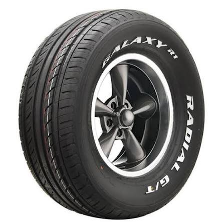

Re: Breite Felgen beim 68er
Die habe ich aktuell auf meinen Torq Thrust
Leider gibts die aber nicht mit dem schönen „alten Profil“ wie BF oder CC

Schönes ALTES Profil hatten die ganz früher! Wer allerdings CC als Alternative ansieht, ....... uiuiuiui!
