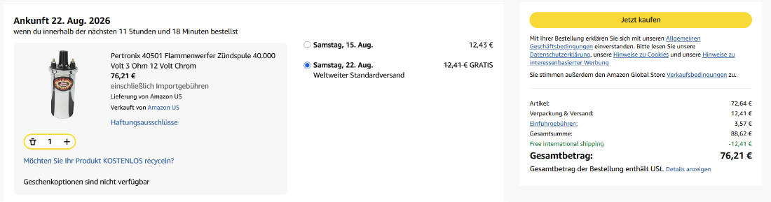

Ich hatte die gleiche Pertronix Zündspule wie Martin (@sally67) bei Amazon bestellt. inkl. kostenloser Lieferung aus USA
Die kam genau so an wie angegeben, ohne Zoll oder dergleichen.
Ist immer noch lieferbar...
Gruß Pite

Natürlich mit Zoll!
Den hast Du nämlich schon mit der Rechnung bezahlt, das sind die "Einfuhrabgaben" (3,57€) auf der Rechnung...
Theo
Theo

Schon klar
Ich hatte damit sagen wollen, das es bei dem blieb was unten rechts stand (hier die 76,21 €) und nichts mehr "on top" kam.
Gruß Pite
