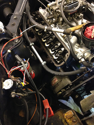

- Zunächst haben wir wie gesagt die Zündreihenfolge geändert. Damit sprang der Motor überhaupt erst mal wieder an.

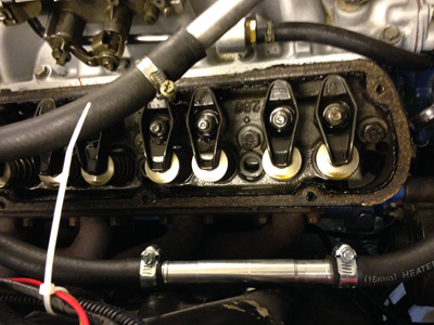

- Ventilspiel überprüft und eingestellt.
- IMG_2479kl.jpg (109.88 KiB) 1449 mal betrachtet
- IMG_2478kl.jpg (91.05 KiB) 1449 mal betrachtet
- IMG_2475_kl.jpg (125.76 KiB) 1449 mal betrachtet

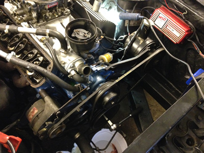

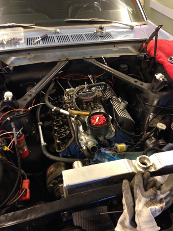

Re: V8 Motorüberholung
Motor in Grundeinstellung gebracht und Steuerzeiten überprüft.
- IMG_2490kl.jpg (83.32 KiB) 1448 mal betrachtet
- IMG_2481kl.jpg (98.46 KiB) 1448 mal betrachtet

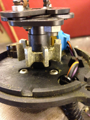

Zündverteiler Impulsgeber war oxidiert
- IMG_2491kl.jpg (73.47 KiB) 1447 mal betrachtet
