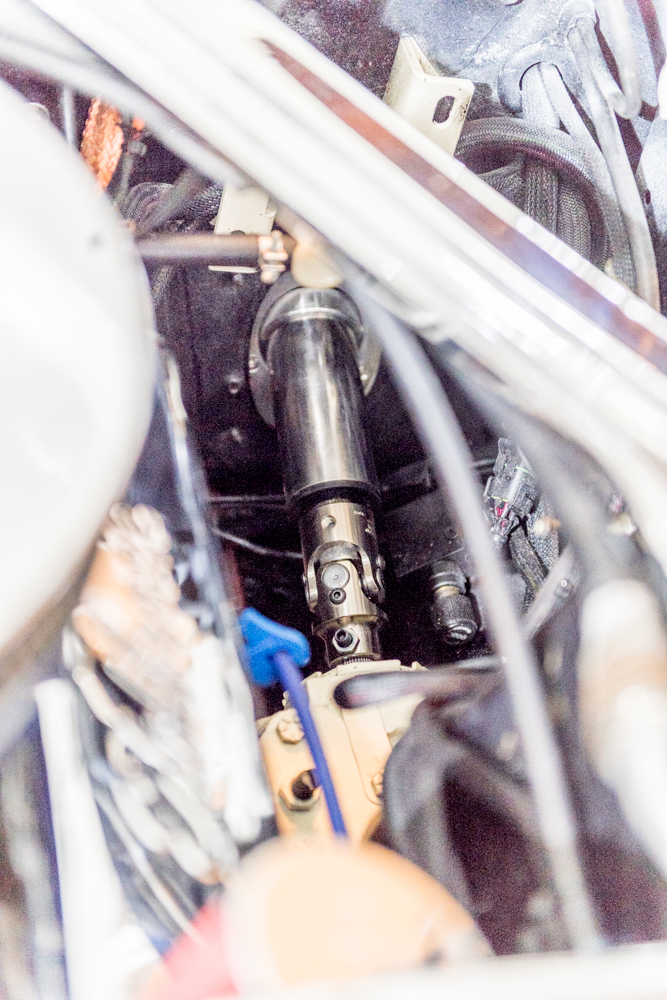

nachdem ich jüngst genau die Probleme hatte (Hardyscheibe gerissen) habe ich mein Lenkgetriebe revidieren lassen:
viewtopic.php?f=13&t=30746
Weil ich Metallbearbeitungsmässig nicht so beleckt bin wie ihr, habe ich eine neue Lenksäule beschafft (die alte war unvollständig/verbastelt):
https://www.velocity-group.de/lenkung/l ... enkraeder/
und das ganze mit einem Kreuzgelenk solide gemacht, genaueres dann mal im Kosmetiksalon.
