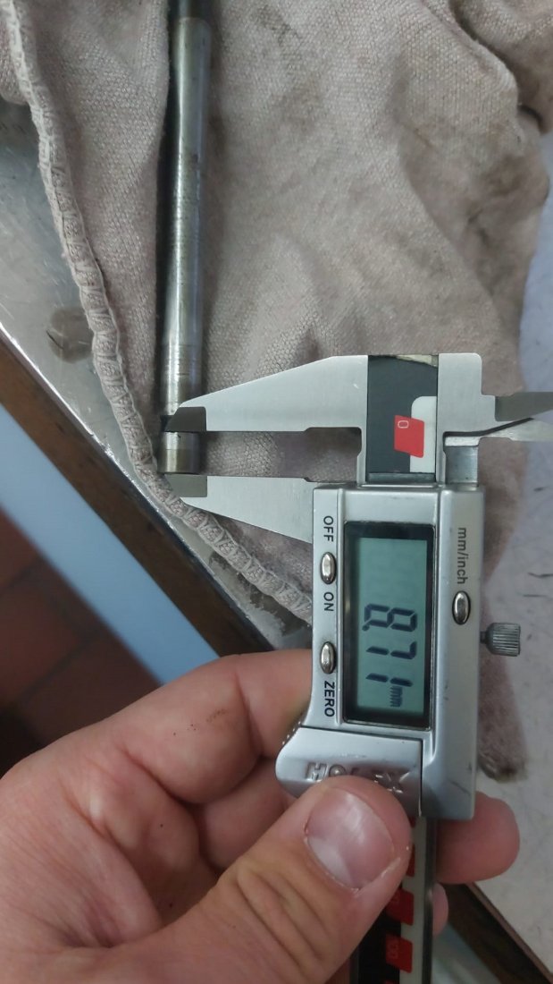

Tauscht Du die Welle der Ölpumpe noch aus? Die sieht im oberen Bereich an der Verteileraufnahme etwas ausgenudelt aus.
Falls Du sie ersetzt, kann ich Dir die von ARP ans Herz legen - kostet nicht die Welt und ist im Übergangsbereicht wesentlich dicker. Die originalen Fordwellen können sich verwinden.

Moin David, hatte ich bisher nicht vor, das war einiges an Schmodder drauf. Aber ich werd mir die Welle jetzt nochmal genauer betrachten!
Danke für den Tip 👍

Ein 08/15 Motor benötigt keine verstärkte Welle.

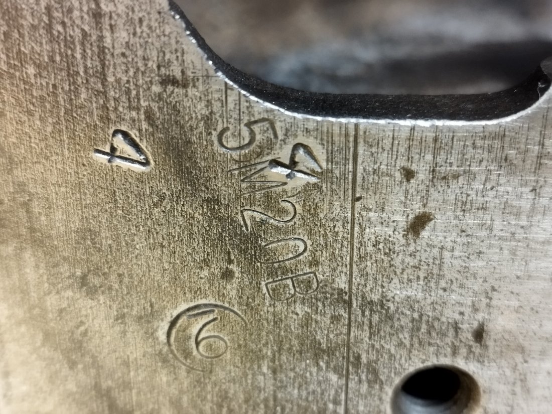

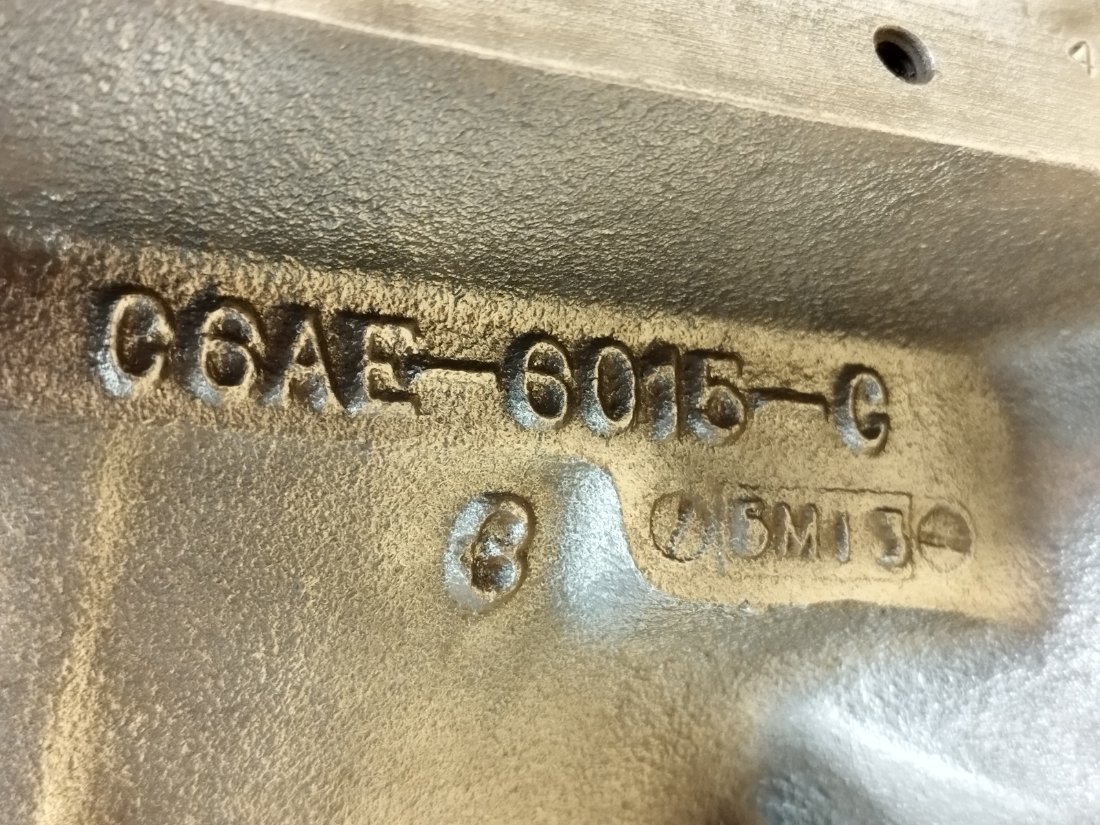

Ich habe mal nach dem assembly date am Motor geschaut und neben der Motornummer nur diese beiden eingeschlagenen Zahlen gefunden. Können die Experten damit was anfangen?

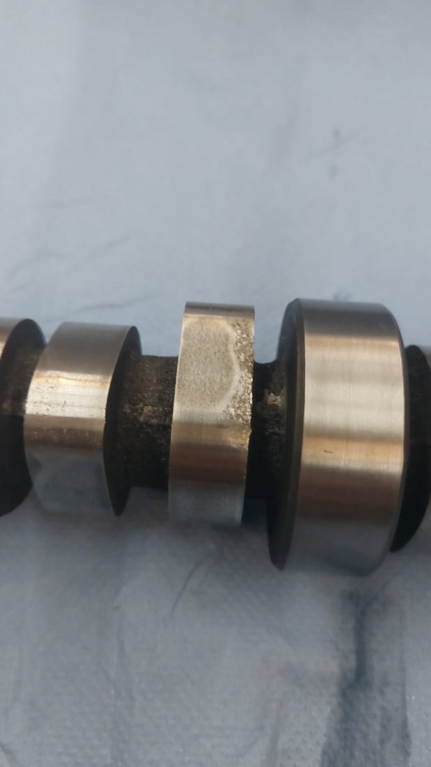

Der Motor ist nun komplett zerlegt und der Motorenbauer hat mir ans Herz gelegt folgendes zu tun/zu erneuern:
- Zylinder auf 0.20 aufbohren, neue Kolben rein
- Block planen
- Köpfe abdrücken und planen
- neue Froststopfen
- neue Kurbelwellenlager Std (die alten sind verschlissen)
- neue Pleuellager Std (ebenso verschlissen)

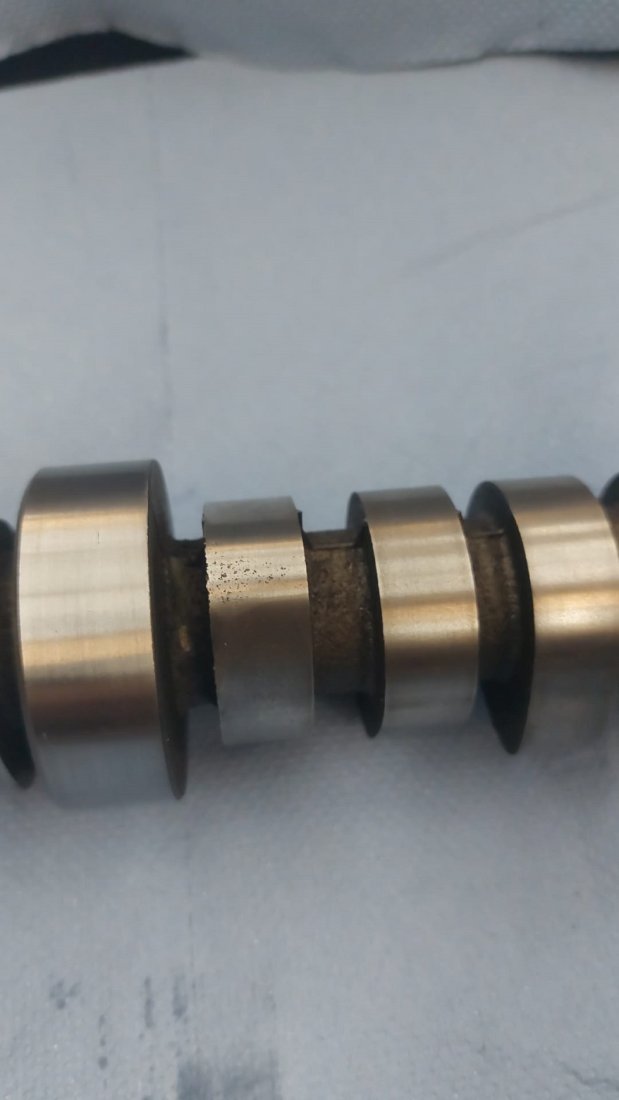

- neue Nockenwellenlager Std und leider auch eine neue Nockenwelle ( an zwei Nocken ist sie schon leicht eingelaufen bzw hat Rost Pickel)
- somit auch neue Hydrostößel
- neue Ventile ( eingeschlagen)
So viel zum Thema, die Motorenbauer sind da immer sehr übereifrig :D
Ich bin dann hin gefahren und hab mir den Patienten dann mal angesehen... und ich denke das macht dann schon sind, die Lager sind teilweise echt dünn geworden und auch teilweise leicht oval. Der Motorenbauer ist glücklicherweise ein Kumpel von mir, somit dürften die Kosten noch im Rahmen bleiben da er das Abends privat in der Firma machen kann.

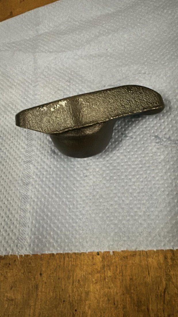

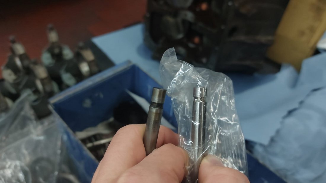

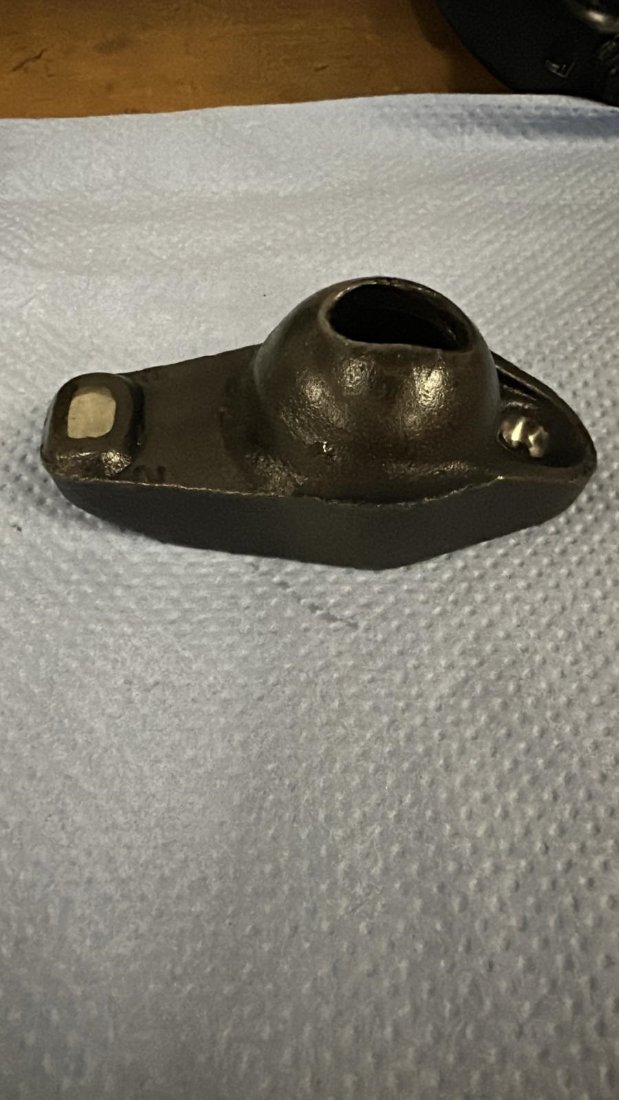

Nun eine Frage an die Motoren Spezies, beim Zerlegen vom Ventiltrieb bzw beim Bestellen der Neuteile ist folgende Ungereimtheit aufgefallen:
In dem Motor waren Non Rail Kipphebel verbaut, aber mit Rail Ventilen. Somit ist der Schaft über der Nut ja ca 2mm länger als er sollte.
Gab es diese Konfiguration tatsächlich? Macht das irgendwie Sinn, das so zusammen zu bauen? Oder hat da einfach ein unwissender da mal die falschen Teile zusammen eingebaut?
