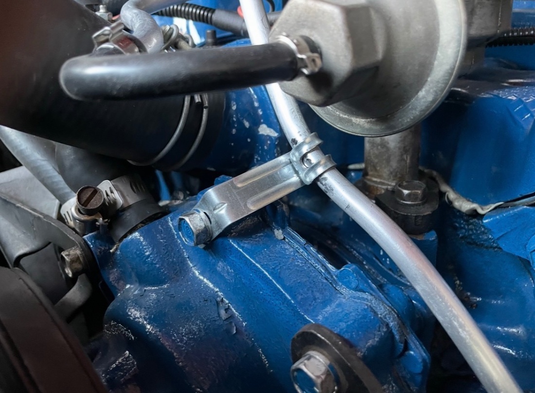

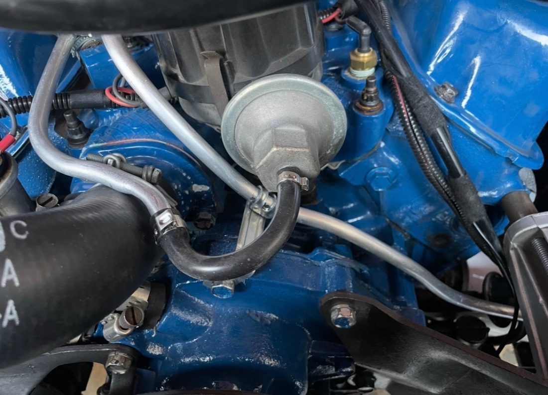

Frage in die Runde, hat schon mal jemand probiert die Kraftstoffleitung vom Tank zur Pumpe selber zu biegen? Wenn ja, war das von Erfolg gekrönt :D ? Und gibts einen Tip von welchem Hersteller man das Material bekommt?
Grüße und noch einen schönen regnerischen Sonntag :roll:

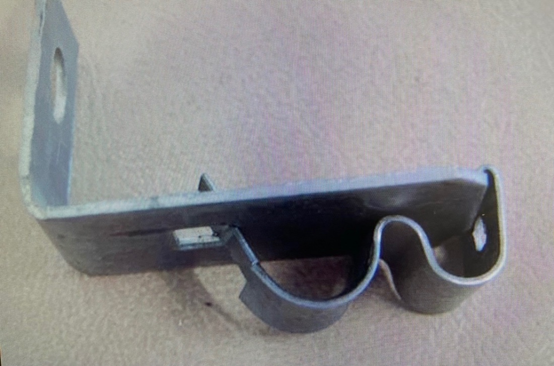

ReMah86 hat geschrieben: So 30. Nov 2025, 17:43 Frage in die Runde, hat schon mal jemand probiert die Kraftstoffleitung vom Tank zur Pumpe selber zu biegen? Wenn ja, war das von Erfolg gekrönt :D ? Und gibts einen Tip von welchem Hersteller man das Material bekommt?
Ja ich hab das damals gemacht. Um es concours hinzubekommen braucht man eigentlich diesen Halter. Habe ich nicht wirklich gefunden und dann selbst gebaut.
Material war ganz normale Benzinleitung aus Metall von eBay oder so
