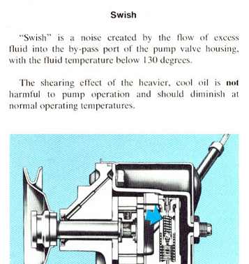

Zu diesem Zischen steht im Bendix Service-Manual folgendes: siehe Bild
Du hast zwar meines Wissens eine Saginaw verbaut?...aber funktional gesehen sind die Innereien ja sehr ähnlich.
