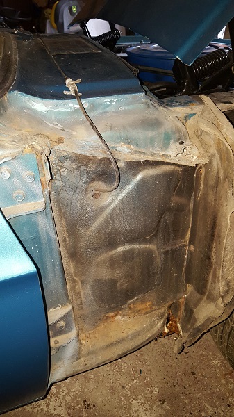

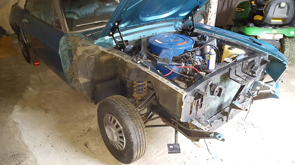

Weiter gehts... - Fender ab... Es war tatsächlich doch noch eine halteschraube vom Fender unten. Als ich sie und die versteckte im Türrahmen los hatte, kam der Fender mit ein paar kleinen blessuren runter
- ...noch mit Spritzschutz
- 150923t-xs.jpg (116.24 KiB) 1525 mal betrachtet

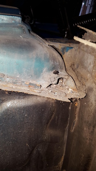

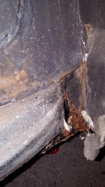

Leider teilweise ganz schön gammelig, was da ans Tageslicht kommt. Auf der anderen Seite habe ich die letzte Schraube unten immer noch nicht los bekommen. Werde demnächst noch mal mit der Flex kommen. Dann versuche ich erst, den Schlitz, den ich schon ziemlich malträtiert habe, noch mal tiefer einzuschneiden und wenn gar nichts mehr geht, wird sie eben doch rausgebohrt. Die Tatsache, dass es auf der einen Seite eine Schlitzschraube und auf der anderen Seite ein Gewinde mit Mutter ist, lässt ohnehin den Schluss zu, dass das alles nicht mehr ganz so wie am ersten Tage ist...
- 150923x-xs.jpg (94.38 KiB) 1523 mal betrachtet
- 150923v-xs.jpg (80.7 KiB) 1523 mal betrachtet
- 150923u-xs.jpg (99.09 KiB) 1523 mal betrachtet

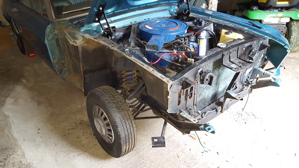

...und last but not least für heute der letzte Anblick ohne Spritzschutz (der 50/50 geschraubt und geklebt war).
- 150923z-xs.jpg (116.46 KiB) 1522 mal betrachtet
