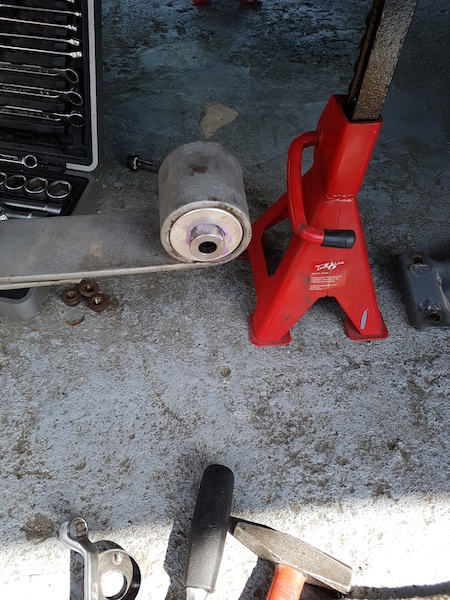

Die Hinterachse wird dadurch natürlich fest geführt und bei üblen Schlaglöchern( Bahnübergänge ) kann es auch mal Klappern wenn die Uniballgelenke anticken.
Hinten habe ich die Bärbelbuchsen drin und dadurch ist die Achse natürlich nicht mehr entkoppelt und überträgt auch mehr Geräusche,
aber da muss man schon empfindlich sein, das es stört, dafür bekommt man aber auch ein klasse Fahrverhalten
Die Caltracs passen 1zu1 rein, nur die Gummi Silentbuchse muß dafür raus, dafür kommt eine Alubuchse rein mit einer Hülse, worauf die Cantileverdreiecke sich drehen können
