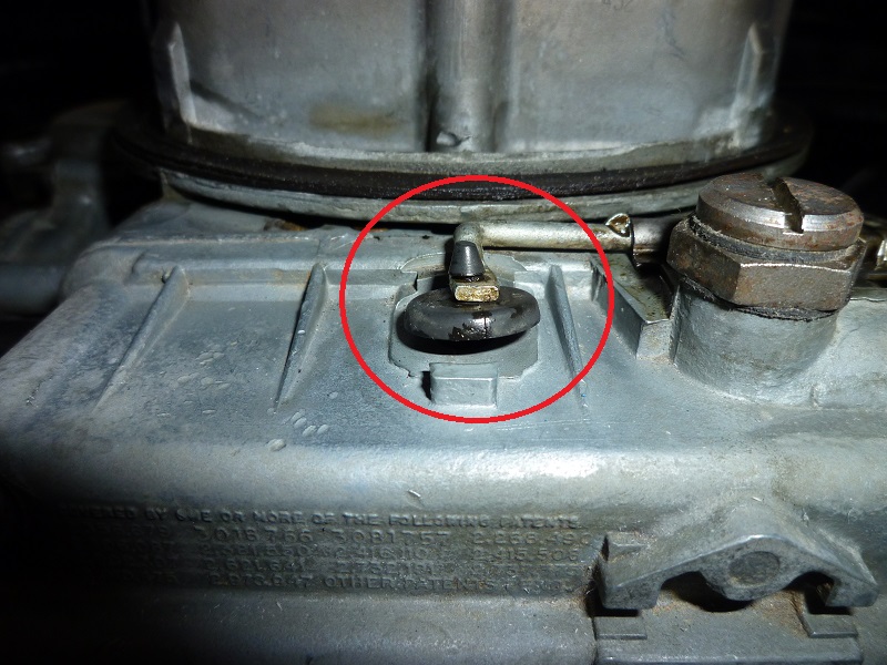

sorry zu schnell abgeschickt und nicht mehr editierbar,
ist es denn richtig, dass das Bowl Vent Valve offen steht?
Gruß Frank

coco hat geschrieben:[...]ist es denn richtig, dass das Bowl Vent Valve offen steht?
Ja, diese Entlüftung ist verschlosen, solange das Gasgestänge in Ruhestellung ist. Sobald das Gasgestänge betätigt wird, schliesst sich diese Klappe, da sie vom Gestänge der Beschleunigerpumpe betätigt wird.
Ist eine Änderung an den (Standard-)Vergasern, die mit 1968 eingeführt wurde.

coco hat geschrieben:sorry zu schnell abgeschickt und nicht mehr editierbar,
kann mir noch jemand kurz den Sinn und zweck des Air vent valves erklären? In Amerikanischen Foren habe ich eine Art Druckausgleich für die primäre Schwimmerkammer gelesen, ist das korrekt?
